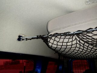

Was mir auch sehr gut gefällt ist dein Gepäcknetz!
Hast du nen Link dazu parat?
Sieht super passgenau für den Dokker aus.
Was mich aber stutzig macht: Unser Dokkerlein hat gar nicht die Aufhängemöglichkeit wie du sie hast :blink:
Für was sind die normalerweise?
Wir haben nur Löcher für das Trenngitter aber nicht die oberen im Himmel....Komisch....dabei wären die sowas von Praktisch :-(

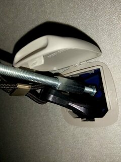

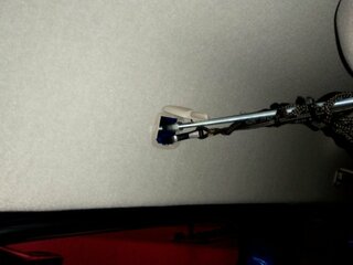

@Sanipeter, das Gepäcknetz habe ich bei ATU geholt. Ist eines, was normalerweise über den Kofferraumboden gespannt wird. Die Halterungen habe ich aus Gewindestangen aus dem Baumarkt gebaut, also Gewindestange plus Verbindungsstück plus Schraube mit Kopf, damit diese in der Vorrichtung für das Trenn-Netz hält. Dazu ein paar Kabelbinder, um das Netz zu spannen, denn das dehnt sich doch ganz gut.

Hinten habe ich mittlerweile das Trenn-Netz drin. Darin habe ich das Gepäcknetz eingehakt und mit Kabelbindern an der oberen Strebe straff gezurrt.

Weil wie gesagt...ich habe diese Aufnahmen nicht :-(
Es ist zwar eine leichte Prägung im Dachhimmel vorhanden welche Andeuten das da wohl was hin könnte...Hab nur keine Ahnung wenn ich das Aufschneide ob dahinter auch was Brauchbares zu finden ist?!
Weiß da jemand mehr??
Die Aufnahmen für das Trennnetz sind nur verbaut, wenn man dieses ab Werk mit ordert. Stepway oder nicht spielt keine Rolle.
