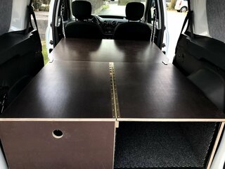

Anbei ein paar Fotos von meinem Dokker Umbau.

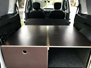

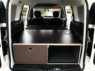

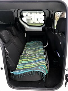

Ich wollte auf alle Fälle immer die fünf Sitzplätze verwenden können, und im Falle aber ruck - zuck einen Minicamper für zwei Personen.

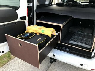

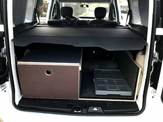

Im Kofferraum steht nun eine Art Wanne mit einer Box (Schublade ausziehbar) und einem Klappdeckel.

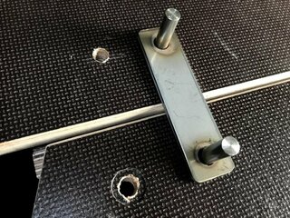

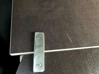

Obendrauf liegt noch die Liegefläche welche über die hintere Sitzbank geschoben wird, mittels zwei Metalladapter mit der hinteren verbunden und vorne bei den Sicherheitsgurten eingehängt wird.

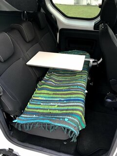

Ein schon lange in der Werkstatt herumstehendes Tischchen wurde jetzt für eine kleine, flexible Ablage umfunktioniert. Die Haltevorrichtung habe ich an die Rückbankverschraubung einfach mit bzw. angeschraubt. Das Tischchen kann nun komplett verstaut, in Fahrt- bzw. Längsrichtung verwendet werden.

Eine schöne Lösung, die im Normalbetrieb auch noch für Ordnung im Kofferraum sorgt. Filz ist eine gute Idee. Aber das Tischchen wäre mir auf der Fahrt nicht geheuer.
