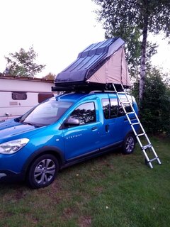

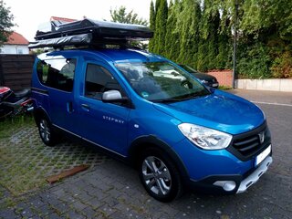

Meinen Dokker habe ich nun seit knapp zwei Monaten. Er wurde angeschafft, um mir das Camping-Leben zu erleichtern, nachdem ich meinen Renault Modus ausgemustert habe.
Damit der Dokker Camping-tauglich wird, habe ich ihn mit folgenden Dingen ausgestattet:

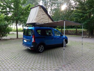

Dachzelt der Firma Autocamp, Modell Freelife Sport 125
Eine Markise von Rhino-Rack, die an die Schlitz-Schiene vom Dachzelt angeschraubt ist

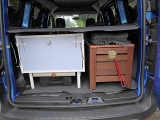

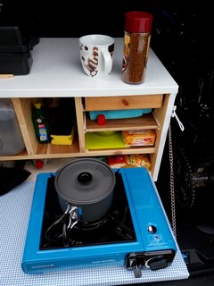

Küchen-Block Marke Eigenbau
Truhe / Tisch - modifiziert aus einer Ikea Auflagenbox

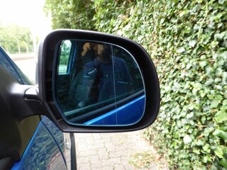

Spiegelgläser durch asphärische von LZ-Parts ersetzt

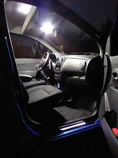

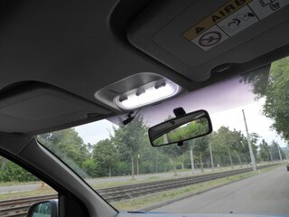

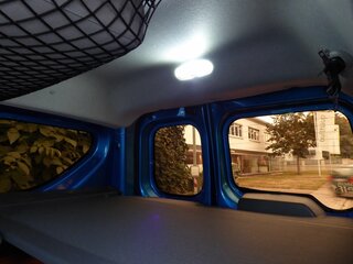

Austausch der vorderen Deckenleuchte durch eine vom Clio III mit drei Flammen und Austausch der Leuchtmittel durch OSRAM LEDs
Da ich nun eine Deckenleuchte übrig hatte, hab ich die im Heck verbaut, denn da war es mir zu dunkel (Anschluss habe ich von der Deckenleuchte in der Mitte abgezweigt und den Stecker habe ich aus einem CD-Rom Audiokabel zusammen geklöppelt)
Noch ein bisschen Fußraum- und Ambiente-Beleuchtung mittels OSRAM LEDambient

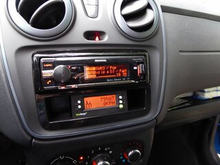

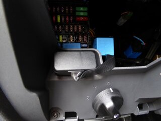

Kühlmittel-Temperaturanzeige habe ich mittels Scangauge und OBD II Flachstecker realisiert

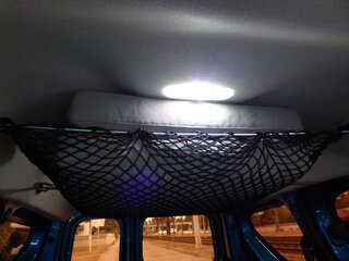

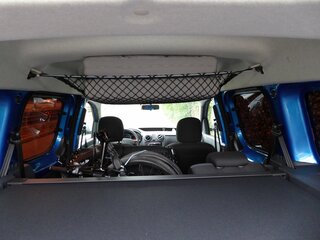

Damit ich im Fahrzeug auch gemütlich hocken kann, wenn es das Wetter mal nicht gut mit mir meint (weiß gar nicht, wie ich in diesem Jahr auf eine solch abstruse Idee komme), habe ich mir große Sitzkissen von Ikea geholt und lagere diese unter der Decke des Autos. Dort ist schließlich genug Platz. Dazu habe ich die Halterungen des Sicherheitsnetzes zweck-entfremdet, Gewindestangen reingeschraubt und ein Netz drüber gespannt.
Lange Rede kurze Bilder - ich hänge Euch mal ein paar Bilder an, damit Ihr Euch vorstellen könnt, wie das Ganze in Aktion aussieht.
Soweit der erste Beitrag.

Gerade mal die Dunkelheit ausgenutzt und zwei Fotos von der Beleuchtung in Aktion gemacht

@Jocker Vielen Dank! Das kann ich nur zurück geben. Hab gerade mal durch den Artikel Deines Dokkers gescrollt und finde ihn ebenso sehr gelungen!
Viele Grüße,
Stefan

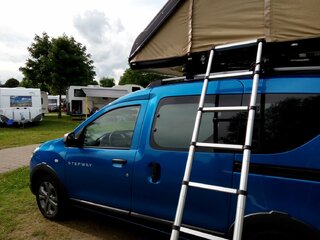

ein Dachzelt ist auch für mich hochinteressant.
Hinweis:

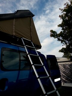

Auf dem vorletzten Bild hast Du die Hecktür offen => man kann das Nummernschild erkennen !
Klasse
Das sieht echt jut aus....
Hoffe das dir keiner die Leiter klaut^^
@Sascha55 Danke Dir! Da passt man so auf und dann geht einem sowas durch die Lappen. Unfassbar - aber gerade geändert :)
@michxo Darüber habe ich mir auch Gedanken gemacht. Ruhiger schläft es sich, wenn ein Fahrradschloss um die Leiter baumelt, welches fest mit der Dachreling schmust :lol: :)
ja, besser ist es .... ^^

Insbesondere die Markise finde ich bemerkenswert, weil man mit wenig Aufwand in kurzer Zeit eine Fläche schafft, unter der man es im Bedarfsfall geschützt und trocken hat. - Natürlich auch gut bei zuviel Sonne. ;)

Nach der Markise habe ich auch etwas gesucht. Aber bei einem Offroad-Händler Nähe Darmstadt wurde ich fündig.
Ende des Jahres folgt noch ein Seitenteil für die Markise, dann bin ich auch weitestgehend Wettergeschützt.
Aufbauen ist in etwa 5 Minuten erledigt, Abbauen dauert ca. 10 Minuten, wenn man alles ordentlich verstaut. Das war das Ziel - flexibel sein.
So guckte man gestern auch etwas schräg auf dem Campingplatz als ich sagte, dass ich gerade von der Arbeit komme und morgen früh auch wieder hin fahre :lol: So wie das Fahrzeug momentan ist, hat es natürlich immer noch Platz für eines der Falträder :)
