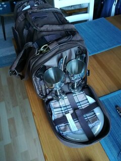

@faltradler_de : die Weinbecher gefallen mir :prost:

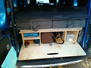

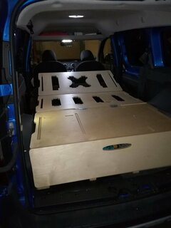

Ist das so eine Art Picknickkorb?

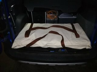

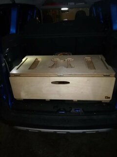

Über die Biberbox hatte ich auch nachgedacht. Die kann man vor allem ziemlich gut verstauen, wenn man sie gerade nicht braucht, oder?

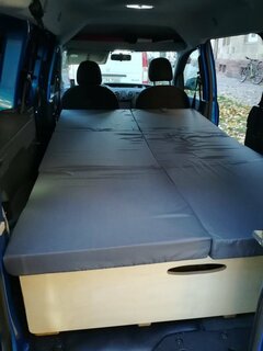

Die Matratzen, sind das so Gästebett-Dinger? Oder wurden die mit der Box geliefert?

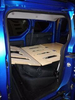

Liegt die ausgeklappte Liegefläche lediglich auf der umgeklappten Rückbank auf? Oder wird die noch irgendwie gestützt/gehalten?
Hehe. Danke danke. Die Weinkelche standen schon so lange im Schrank. Nun haben sie endlich ihren Platz in der Picknicktasche gefunden :)
In der Picknicktasche sind alle "Küche Utensilien" untergebracht. Ein Griff und die Sucherei geht los...
Die Box lässt sich komplett zusammen legen. In der beiliegenden Tasche hat sie kaum mehr Volumen als ein Tapeziertisch. Sie wiegt mit 50kg nur minimal mehr :)
Die Matratzen sind Gästebetten, eignen sich echt prima, um sie auszulegen. Zusammengefaltet passen sie gut unter das Heckrollo. Die Matratzen müssen separat organisiert werden. Alles in allem bin ich mit der Lösung super zufrieden, zumal ich jetzt nebst Dachzelt 4 Schlafplätze zur Verfügung habe.
Die Liegefläche an sich ist ein wenig stabilisiert. Am Übergang von der Box zur Liegefläche steht ein Subwoofer, der zufällig die gleiche Höhe wie die Box hat. Dieser stabilisiert direkt am Scharnier, sodass dort nichts passieren kann. Unter der Liegefläche habe ich an den Lehnen der Rücksitze Auffahrkeile befestigt, die die Liegefläche abstützen. Das Kopfteil wird mit beiliegenden Spanngurten in die Führung vom Sicherheitsgurt eingehängt.
