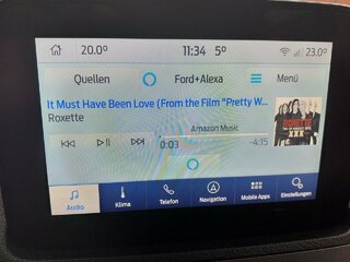

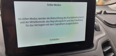

So mal neben bei, meinen 2 Wagen( Tourneo Connect) ist ein Multi Media System verbaut, wo von Werk aus auch nur die hälfte oder nicht verfügbar ist. Habe mich fast ein Jahr mit umcodieren beschäftigt um so bestimmte Einstellungen zu erhalten die mir und anderen anschließend nützlich sind.
Oft wurde bemängelt das es die Option nicht gibt(besonders bei Camper), das Licht oder Feedback der Verriegelung zu deaktivieren. Ist ja auch nicht schön wenn nachts das Begrüßung Licht oder die Hupe den Schönheitsschlaf anderer stören. ;) Nächste ansage ich habe zu Hause Alexa aber kann meine Playlist nicht im Auto hören, gab es auch eine Lösung für.Das die Anzeige für Temperatur und Lüfterstufe per Sprachsteuerung am Gerät angezeigt wird usw. Und so hat man immer noch ein wenig Beschäftigung den einen oder anderen ein wenig Support zu gewähren .

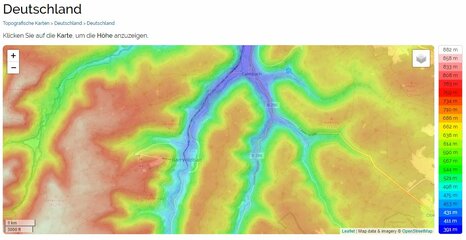

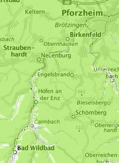

Ich hänge mal einen Screenshot von Individuelle Empfangsprognose / DAB+ Mehr Radio an wo man die Abdeckung des Empfangs und einen Screenshot von Topografische Karte Deutschland, Höhe, Relief wo man die Tiefe des Tals sehen kann.

Für alle Ortsunkundigen: Bad Wildbad liegt etwas in einem Tal, daher ist der Empfang wie ihn @race13 beschreibt, als wirklich guter Stresstest zu bezeichnen.

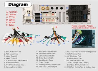

Vielleicht habe ich etwas falsch gemacht? Ich habe Connector B angeschlossen und die originale RFK is mittels 12v-6v Converter auch aktiv und funktioniert (War richtig stolz auf mich, dass ich das geschafft habe.)
Auf Conntector B habe ich auch noch ILLU und ACC angeschlossen jedoch nicht BAT+. War das ein Fehler? Dachte das sollte doch eh über den ISO Connector laufen.

Hey... Ich hab's gefunden. Der Code 0000121 führt in ein Boot Options Menü (oder so). Für die Sleep/Power Off Sache gibts im Debug Menü einen Eintrag "Enable Sleep". Bei mir zu erreichen unter 0000122. Wenn diese Funktion "enabled" ist, gibt es anscheinend kein Power Off sondern Sleep forever. Also ausschalten = "disabled" und unter 3368 im Arm Menüpunkt dann noch die gewünschten Sekunden einstellen.
