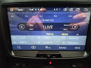

Es fehlt jetzt noch der aktive DAB+ Splitter der die Tage kommt. Den DAB+Receiver habe ich zum Radio mit bestellt, aber noch nicht verbaut da mir die Antennenverbauung bei den aktuellen Temperaturen zu kompliziert ist. Mit dem Splitter schaue ich dann mal wie der Empfang mit der original Renault-Peitsche per UKW und DAB+ in Mannheim und wenn wieder erlaubt auch im tiefen Funkloch " Nord Schwarzwald" ist.

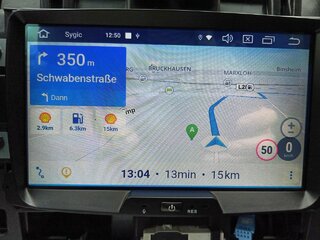

IGo maps hatte ich mir von jimmwey auf der Seite geholt.
Bin aber inzwischen auf Sygic gewechselt. TomTom läuft auch gut.

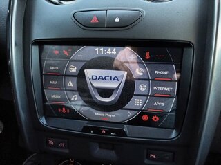

Ich habe in unserem Dicken das Erisin 8129D verbaut.
Der Einbau selbst ging fix von der Hand (Plug & Play). Allerdings sollte man sich vorher schon einmal 2 Adapter bei Ebay ordern, weil diese nicht mitgeliefert werden. Die da wären Fakra auf DIN für die FM-Antenne und Fakra auf SMA für die GPS-Antenne (wenn ihr die im Duster integrierte nutzen möchtet).
Die LFB funktionierte sofort (Laut(Leise/Titel vor/Titel zurück etc.).
Nur die Rufannahme bei eingehendem Anruf funktioniert bis heute nicht. Ich habe auch noch nicht herausgefunden, wie man die Tasten neu belegt. Die Funktion ist zwar vorhanden, tut aber nix :)
Tippt man halt kurz auf den Bildschirm um Anrufe entgegenzunehmen.
Anfangs wollten so einige Apps nicht so recht. Sprachausgabe Google z.B. und bei einigen Einstellungen fror es ein.
Ich habe dann den Tipp eines Freundes befolgt und das Radio einmal auf Werkseinstellungen zurück gesetzt.
Und, siehe da, alles funktioniert.
Navi mit Straßennamen, Google-Assistent und alles, was auf dem Handy auch geht :)
Wider Erwarten ist der Radio-Empfang richtig gut. Allerdings haben wir auf unserem Dicken aber auch so eine lange Peitsche ohne Verstärker. Da braucht's keine Phantomeinspeisung.
Für den Preis, und, wenn man bedenkt was nur ein Kartenupdate für das MNE kostet, ein richtig gutes Gerät :)
