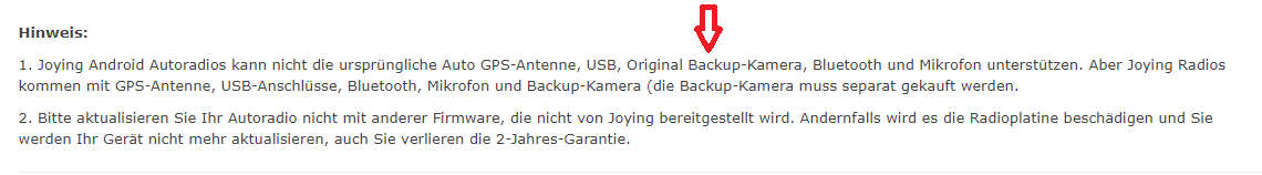

habe mir von Joying ein 7 Zoll Universal Gerät(EU-JY-UQ135N4G) geholt. Muss die Rückfahrkamera irgendwo aktiviert bzw. eingestellt werden?
Auto ist ein Dacia Lodgy mit Original RFK, einen passenden Adapter habe ich schon mit eingebaut.
Hoffe ich habe alles richtig angeschlossen....
Kann mir da jemand helfen?

Die originale wirst du nicht zum laufen bringen, steht ja auch in der Beschreibung.
Der RFK Adapter von 12 auf 6V ist dafür nicht ausgelegt bzw. die Anschlüsse werden nicht angesprochen.
Wie hast du den Klopper überhaupt im Schacht reinbekommen?
Der Canbus-Decoder für die Lenkradsteuerung ist ja auch nicht im Lieferumfang enthalten.

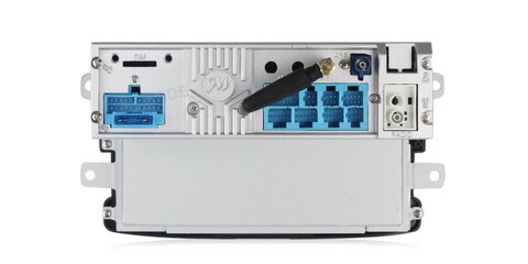

Hat 8 Zoll und schont die Augen.:) und die Anschlüsse passen 1 zu 1 für Dacia.
MEKEDE PX5 Android 9,0 8Core 4GB + 64GB GPS Navigator Radio Für Dacia Duster Logan Sandero Auto DVD Zentralen Kassette Player|Auto-Multimedia-Player| - AliExpress

So ich mach mich hier mal ein. Das von dir verlinkte Radio unterstützt die Originale RFK nicht ohne weiteres. Ich weiß es weil ich genau das Radio habe.
