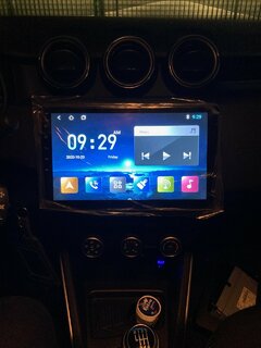

Ich war jetzt mal am Duster und habe einen ersten Testeinbau des 10 Zoll Navis aus China gewagt. Mechanisch passt es super in die Öffnungen bzw. Klemmen der bisherigen Blende. Spannung kam auch an und ich konnte etwas die Funktionen durchklicken. Jetzt muss ich nur noch schauen, wo ich GND für den Ringkabelschuh des RFK-Adapters herbekomme. Ich dachte das wäre kein Problem, aber dahinter ist ja überall Plastik. Wie habt ihr das gelöst? Und dann muss ich schauen, wie ich das mit dem Camera Detect-Signal löse, da es momentan noch fest mit dem Stecker des CAN-Decoders verbunden ist und es ja eigentlich zum Adapter müsst. Oder das Signal liegt auch auf dem CAN Bus an, keine Ahnung.
Link zum Navi
Wie wär's mit Masse vom Radio. Ansonsten gibt's auch am Zigarrettenanzünder Masse.
Oder überall wo Blech von der Karosserie ist wie zum Beispiel hinter der oberen Abdeckung vom Handschuhfach. Die ist nur gelipst.
Das stimmt, GND vom Radio geht. Wollte eigentlich nicht die konfektionierte Verkabelung anfassen, aber mit WAGO-Klemmen gehts ja.
Habe dieses Erisin inzwischen im Duster. Bei meinem Radio ist das Can Interface jetzt im Radio verbaut. LFB funktioniert ohne Probleme. Leider ist der Chip ein PX5 S32F0. Für diesen gibt es noch kein Custom Rom. Aber es wird derzeit von Malaysk ein Rom gebaut. Dann ist noch mehr aus dem Radio herauszuholen.
Zusätzlich hab ich DAB über USB angeschlossen.

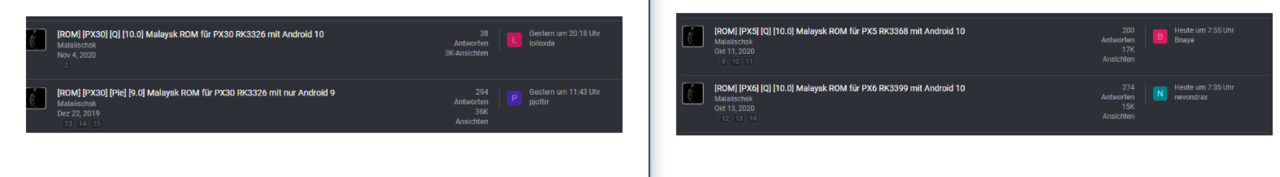

Custom Rom habe ich bisher nur Android 9 gefunden - das Teil kommt mittlerweile mit Android 10. Vermutlich bleibe ich erstmal bei Android 10 oder bringt die Custom Rom mehr Vorteile?
Es gibt ja auf XDA Developers ziemlich viele Infos und ein Youtube link für die Funktionen des Roms. Ich finde die Möglichkeiten die dort alle einzustellen sind genial. Tausende von Features :)
Von Malaysk die aktuellen gibt es für Android 9 und 10 Geräte
PX5,PX6 oder PX30.EinFake Android 10 ist mir nicht bekannt und sind meistens auf eine aktuelle stabile Android Version aufgebaut.
