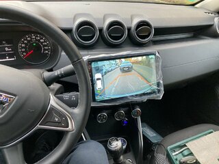

Ich habe nun meinen 10 Zoller fest eingebaut und bin sehr zufrieden! Kleine Änderung am RFK-Adapter war nötig, ansonsten ist alles mit dem Duster II kompatibel. Lenkradtasten funktionieren auf anhieb und der Sound ist besser als mit dem MNE.

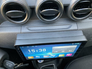

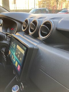

Wie weit steht denn das Radio vom Amaturenbrett weg? Kannst du uns vielleicht noch ein Bild schräg auf das Radio und von der Seite machen?
Inwiefern kleine Änderungen am rfk Adapter ? Müsstest du Pins umstecken wenn ja welche und wieso?
Müsste doch auch an anderen Dacias passen, oder?
Das kann ich gern noch machen. Es liegt aber direkt an, da die Halterung des Navis direkt in die Öffnungen der Blende passt. Schau mal auf den Link, den habe ich ein paar Beiträge eher gepostet. Da sieht man, dass man u.U. Etwas absägen muss. War bei mir aber nicht der Fall!
Zum einen musste ich noch GND des Spannungswandlers unterbringen und habe es mit Wago-Klemmen mit an GND des Navis geklemmt. Und zu anderen war „Camera Detect“ fest mit dem Stecker der CAN-Box verbunden. Diese Leitung habe ich abgeknipst und mit einer Klemme mit dem Reverse Signal der RFK verbunden. Musste dann noch eine Einstellung im Menü ändern und dann ging’s :)
