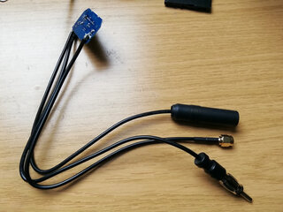

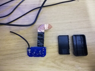

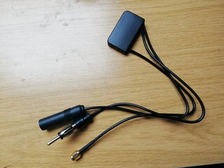

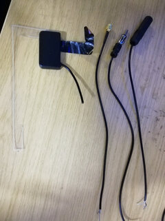

Hier noch nachgeliefert die Bilder vom Umbau der DAB Scheibenantenne.
Da sowieso ein Adapter Fakra auf Radioantenne benötigt wird, kann auch der für den Umbau benutzt werden.
Bild 001 ist die Antenne (Kabel abgeschnitten),
Bild 002 geöffnete Gehäuse und Platine
Bild 003 hab ich das zerteilte Radioantennenkabel angelötet und das gekürzte Kabel zum USB Adapter (kann man aber auch in Original Länge lassen)
Bild 004 wieder zusammen gebaut
Jetzt kann das Ganze hinter dem Radio zwischen Fahrzeugantennenkabel und Radio gesteckt werden.

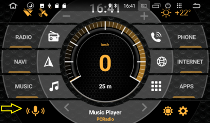

Danke bzgl Sprachsteuerung! Geht es auch, dass ich jemanden per sprachwahl anrufen kann, ohne das ich Android auto verwende? Es muss ja das Handy den Anruf tätigen und nicht das Radio....
Hi Magnolo!
Sag, geht bei dir der Google Sprach Assistent auch wenn du kein Android auto laufen hast? Erisin hat mir per Email geschrieben, dass es keinen Sprachassistenten gibt. Das kann ich eigtl nicht glauben.
Funktioniert whatsapp, signal, SMS usw vorlesen ohne Android Auto irgendwie?
Sry für die späte Reaktion. Hab mich noch nicht so viel mit meinem Gerät aussenandergesetzt. Alles a bissi unentspannt zZ.
Wie Heru gezeigt hat, über alternative Launcher erreichbar ist mir aufgefallen, aber mehr habe ich noch nicht versucht, wie zum Beispiel über langen Tastendruck oder so.

Wenn du eine Antenne mit der verbauten Elektronik so wie ich dafür hast ist es ok,aber bei dir ist sie original nicht verbaut.Wozu Strom auf die Antenne geben ohne Verstärker?:)

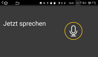

Nochmal die Frage von vorhin. :)
Funktioniert es einen Anruf per Google Assistenten (sprachbefehl) zu tätigen?

Sprachsteuerung
Google Assistent mit Sprachsteuerung um zB die Navigation wohin zu starten geht.
