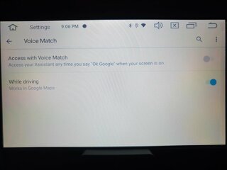

In den Android settings kann man voice match nicht aktivieren. Aber mit Druck auf das mirkofon icon im car launcher free geht es dennoch. Das "OK Google" Kommando geht aber eben nicht.

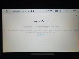

Nochmal zu voice match: wenn ich voice match aktivieren möchte ist der Button ausgegraut und kann nicht aktiviert werden. Ich könnte noch in den Assistent Einstellungen ein Gerät hinzufügen. Aber da kann ich nicht das tablet/radio selbst auswählen.
