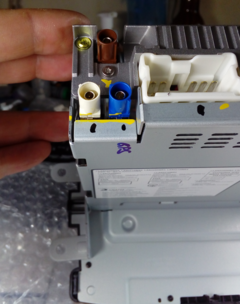

Da bei euch ja mehrere Handys dieses Verhalten zeigen, scheint entweder das MNE schuld zu sein oder das Fahrzeug. Schlecht abgeschirmte Stecker am MNE, irgend eine vergessene Abdeckung? Ob sich standardmäßig über dem MNE im Armaturenbrett eine Abschirmung befindet, vermag ich nicht zu sagen.
@Micha-San Das habe ich nicht anders erwartet, daß das Gehäuse geschlossen ist. Meine Gedanken zielen eben dahin, warum verschiedene Handys in der Anlage abstürzen und da habe ich halt ins Blaue hinein spekuliert, da wir ja keine genaueren Details wissen, wie es im @Hillbilly Duster denn jetzt genau aussieht.

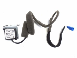

Bei den Datschen wurde früher das GPS Modul untern Armaturenbrett verbaut,ist es heute noch so kann ich nicht bestätigen.Wird ein USB Kabel mit den Handy verbunden und kommt in der nähe davon gibt es ein Störsignal.
Hat folglich einen Effekt wie eine Antenne.
