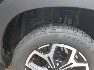

Habe meinen Duster beim Händler schon besichtigen können (Produktionsdatum 16.3.2018,
steht auf den Fließband-Laufzetteln) >> es hat sich qualitativ der Unterbodenschutz erheblich verbessert, Türpassungen sind perfekt!
Es gab absolut nix auszusetzen, daher werde ich evtl. dann zu Hause minimal nacharbeiten. Jedenfalls braucht nichts auf der Hebebühne vor Auslieferung aufgetragen werden!

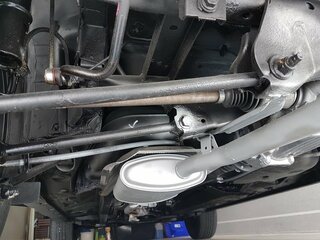

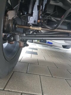

Jedoch stört mich was echt. Und das sind die rostende Teile der Radaufname usw. siehe Bilder.
Bin heute mal zum AH gefahren der meinte ich soll Fotos mache und eine E-Mail schreiben. Das wird reklamier.
Viel Hoffnung habe ich ja nicht und ich weiß auch das es technisch nichts macht aber stören tut es mich schon bei einem neuen Auto. Ach wenn es NUR ein Dacia ist !!
Bin heute mal paar AH abgefahren und alles sehen so aus aber nur die 4x4 die andern habe n andere Teile verbaut die auch lackiert sind. Als ich gesagt hab das ich die Teie lebst lackieren will hat der Verkäufer gesagt das dann eventuell die Garantie entfallen könnet. Das muss er noch abklären.
Wie gesagt ich bin sowas von zufrieden und das kleine Problem (für mich) bekommen wir auch noch hin.
Morgen schreibe ich mal nee Mail bin gespannt was raus kommt. Ich halte euch auf dem laufenden.
Sah bei mir aus wie bei dir. Nach dem aufbringen des zusätzlichen unterbodenschutzes und wachs ... Über 14 Tage täglich die leicht angerosteten gussteile 1-2 mal mit Brunox turbospray einsprühen. NICHT ZU SPRASAM SO DASS ES RICHTIG ORDENLICH VOLLSAUGT UND EINWEICHT.
schaut dann danach so aus :
Ich sprüh die Teile dann jede Woche nach dem obligatorischen sonntagswaschen neubmit Brunox ein.

Sprüht es mal paar mal ordentlich mit Brunox turbospray ein dass es richtig EINWEICHT dann siehst du wie nach paar Tagen wenn du das regelmäßig gemacht hast der Rost richtig runtertropft und weniger wird. Danach mit leinöl oder Seilfett einsprühen dann saugt sich das richtig voll damit.
Ist halt nur für die Optik weil das bischen Rost an diesen achsteilen wird niemals zu nem Bruch führen.

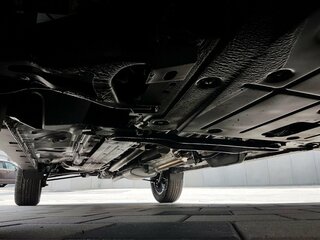

Meiner ist jetzt von unten komplett versiegelt.
Noch mit 4 Dosen Unterbodenschutz 1 Dose wax und einer Dose Seilfett den Unterboden nachgearbeitet. Zusätzlich noch 2 Dosen hohlraumversiegelung in die hohltäume eingebracht
Nicht wirklich notwendig aber als gelernter Mechaniker nehm ich mir da mal ein Wochenende Zeit und dann will ich dass der bestmöglich geschützt ist.

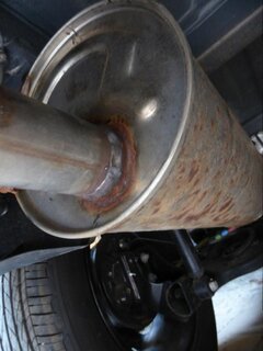

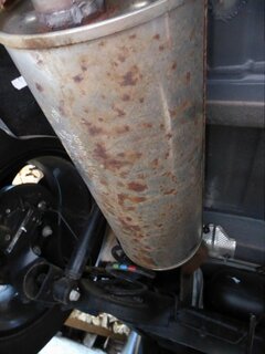

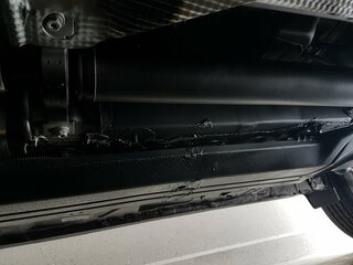

Dieser Duster II ist nun 8 Monate alt (jung) ... Wenn ich mir den Auspuff anschaue frage ich mich ob das ein Verschleissteil ist. Eigentlich ja nicht, ein Auspuff könnte ewig halten ... Na mit 72 Monate Garantie bin ich mal gespannt.P1010333.JPGP1010334.JPG

Aber mach dir keinen Stress wegen dem endtopf... Der hält. Regelmäßige Unterbodenwäsche im Winter vorrausgesetzt locker 5-6 Jahre und dann baust für halt nen neuen ein.
Bereitet mir persönlich viel Freude wenn ich bei meinem duster 110 dci unters Auto schaue und von hinten bis nach vorne nur den einen endschalldämpfer sehe kein partikelfilter keine addblue einspitzung kein Schnick Schnack nur der süße endtopf und ein laaasasanges Rohr :-) ...
Ich habe jetzt keine Bilder von meinem, aber der sah am Anfang auch schon so aus und jetzt nach drei Jahren natürlich noch schlimmer. Ich mache mir da allerdings keine Gedanken, weil der von meinem Berlingo 2004 schon so aus dem Werk gekommen ist und dann immerhin elf Jahre gehalten hat. "Vorteil" seinerzeit könnte allerdings gewesen sein, dass er noch Euro 4 und damit ausgiebig von innen verrußt war (könnte als Innenschutz fungiert haben), was jetzt beim Euro 6 nicht mehr gegeben ist.
