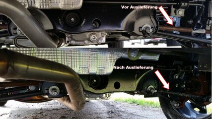

Auch bei mir wurde vom Autohaus noch Rostbeseitigung und zum Teil optische Kosmetik durchgeführt.

Bin verrutscht, Antriebswelle wurde auch gemacht, kann man sehen wenn man es vergrößert. Habe auch geschrieben "zum Teil optische Kosmetik" weil eben nicht alles beseitigt wurde
Aber auf der linken Seite wurde es nicht gemacht ?!
Seltsam
Auf meine Nachfrage hin, sagte man mir das ja nix durchrosten könnte und es bei vielen anderen Herstellern bei den Neuwagen auch nicht besser wäre.
Man müsste alle Teile demontieren, sandstrahlen und lackieren aber das wäre zu teuer.
So, habe mal gerade unter dem Auto gelegen. Alles zurück, von unten wurde wirklich nichts gemacht. Nur die Bremstrommeln haben etwas Farbe abbekommen und die Bremsscheiben vorne sind jetzt auch rostfrei.
