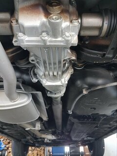

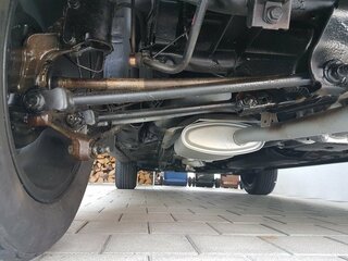

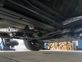

Hatte den duster heute nochmal auf der Bühne...
Dabei von unten die hohlräume nochmal gründlich mit aufgewärmten Seilfett/Leinölmischung ausgesprüht auch die vorderen kotflügel / radläufe von Innen ausgesprüht.
Hintere radläufe auch mit der Sonde hinter die plastikverkleidung ausgesprüht und von unten großflächig über den kompletten bitumen Unterbodenschutz mit der Seilfettleinenölmischung geknebelt an die gefährdeten stellen schön dick drauf und auch in die hohlräume der Achsen und Träger ausgesprüht. Die Schrauben alle mit Fett bepinselt...
Die leinölseilfettmischung über den bitumenunterbodenschutz hat sich in der Vergangenheit beim unimog schon bewährt... schließt die Risse die sich im bitumen bilden und gricht jetzt bei 35 Grad in die letzten ritzen..
Im Mitte Oktober nochmal nachbessern beim Reifenwechsel und kleine Politur für den Lack dann kann der Winter im bayrischen Wald mit den salzmassen kommen.

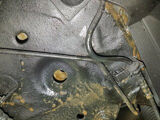

Was für mich nicht ganz zu erklären ist warum Dacia im vorderen radkasten links und rechts am Ramen der massiv dem spritzwasser / Salzwasser ausgesetzt ist ca 2 Euro große Löcher lässt die direkt im spritzbereich liegen und diese nicht mit Gummistöpsel verschließt...
Hab mal mit der Kamera rein geschaut ist auch keine hohlraumversiegelung im Rahmen . .. blieb mir nix anderes übrig als nochmal 1 Liter Seilfett mit der Sonde rein zu sprühen ;-) jetzt ist ein schöner dicker Film Seilfett drinnen
