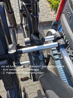

Als Themenstarter möchte ich Euch die Lösung präsentieren - siehe Foto.
Der Händler hat den um 4cm längeren 1. Haltearm geliefert bekommen (gratis seitens UEBLER) - damit ist der breite Lenker nun deutlich von der senkrecht abfallenden Hecktüre entfernt. Gestern in der Praxis getestet - funktioniert problemlos.
Damit ist aber das Problem nicht gänzlich beseitigt, denn tatsächlich stehen nun beide R&M-Fahrräder so dicht nebeneinander, das diese sich im Felgenbereich berühren. Damit hatte ich fast gerechnet und habe über den Händler den 2. Haltearm mit Ratschengurt bestellt.
Der Vorteil: man kann diesen Haltearm am Rahmen des R&M befestigen, z.B. wo der Akku verbaut ist. Da der Rahmen etwa 2cm dichter zum Auto steht als das Sattelrahmenrohr ... muss man das Fahrrad etwa 2cm vom Auto weg kippen, damit man den Haltearm mit Ratschenfunktion montieren kann und dadurch stehen die Fahrräder auch im Felgenbereich nun etwa 2 cm voneinander entfernt ... eine Berührung ist somit unter normalen Transportbedingungen ausgeschlossen.
Für mich ist der Fall somit erledigt .. wir werden den Abstand zum 1. Fahrrad noch weiter ausbauen, in dem am Nevo3 noch der Komfortlenker von R&M montiert wird anstelle des 71cm breiten Standardlenkers. Das bringt nochmal ca. 5cm.
Firma UEBLER habe ich zwecks Optimierung Fotos und meine Erfahrungen zukommen lassen ... es soll im kommenden Jahr einen modifizierten Träger geben.
