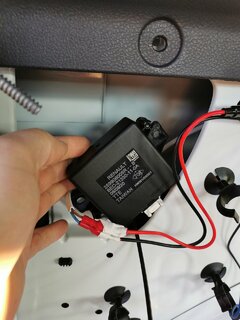

Laut Anleitung MVG soll das Steuergerät an die im Bild markierten Löcher angeschraubt werden. Hier sitzt aber bereits ein Steuergerät. War das bei euch auch so?
Im Bild das dort verschraubte Steuergerät.
Denke der Rest ist dann nur noch reines Plug an Play und kostet eben seine Zeit.
Könnte sein. Schau einfach mal die Tage wo dafür sonst ein passender Platz ist.
Das mit dem Stecker unter dem Sitz funktioniert mit MVG definitiv nicht oder?
In dem E-Satz befindet sich ein zusätzliches Steuergerät welches einen Stromanschluß benötigt. Dafür sind die Stecker unter dem Fahrersitz. Das ist auch in der Montageanleitung beschrieben. Das von dir verlegte Dauerpluskabel endet in der Anhängersteckdose um zum Beispiel in einem Wohnwagen
12 Volt zu haben.
Das hat rein gar nichts mit der Anhängerbeleuchtung ( Licht, Bremslicht, Fahrtrichtungsanzeiger, Nebelschlußleuchte) zu tun.
Das von mir verlegt Dauerplus geht ans Steuergerät. Habe den 12v für Wohnwagen und Ladespannung nicht dazu bestellt.
Nö, aber Du hast Dir den Anschluss für 12 v Wohnwagen ja schon selbst gebautt, wenn auch ans Steuergerät gelegt. Das ist originell. :)
Das Steuergerät für die Rückfahrhilfe/PDC, das Dein Bild zeigt, braucht übrigens auch 12 Volt. Da hättest Du bequem abgreifen können.
Wollte halt an den bestehenden Kabeln nichts verändern, daher eigenes Kabel. Auch ist diese Leitung mit 20A gesichert. Denke die PDC 12v Leitung mit erhebliche weniger Ampere.
