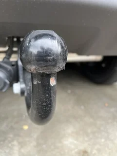

Anhängerkupplung rostet
Aber es wird fleissig übersehen, daß es bei einer Antischlingerkupplung ziemlich kontraproduktiv wäre, zu fetten. Gibt es denn dafür keine bessere Lösung, einen haltbaren Lack?
Klar gibt es richtig gute Lacke.
Bei Fahrrädern und Motorrädern ist Cerakote sehr beliebt.
Nur wer lässt sich seine AHK strahlen und neu beschichten ? Keiner. Weil das einschmieren mit Mike Sanders Fett einfacher, schneller und preiswerter ist.
Nur an der Kugel bringt das Fett übrigens nichts. Man muss wirklich alles der AHK einschmieren. Auch dort wo es angeschraubt ist. Also unters Auto legen oder beim nächsten Service fragen ob man das erledigen kann wenn das Fahrzeug auf der Hebebühne ist. Dann kann man auch gleich andere Stellen einfetten und auch Stellen die schon rostig sind.
Stellen die rostig sind, erstmal entrosten, Schruppscheibe, Flex etc
