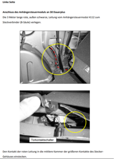

Auch für das Steuergerät der AHK wird ein zusätzliches Stromkabel benötigt, das ist aber doch bereits vorbereitet und muß nicht von der Batterie gezogen werden!
Ich habe gerade nochmal nachgeschaut und einen Unterschied in der Online-Anleitung der der bei mir beiliegenden Anleitung entdeckt. Anscheinend liegt an der B-Säule auf der Fahrerseite ein Dauerplus. In meiner gedruckten Anleitung war davon keine Rede und wir haben das Kabel bis nach vorne durch gezogen, wie es von der Anleitung gefordert war. Es lag auch eine eigene Sicherung für den Einbau ins Kabel bei. Im Endeffekt kommt dasselbe dabei herum, aber das hätte uns sicher eine Stunde Arbeit gespart.
Ich denke da kann der Hersteller der Kupplung gar nichts für. Renault ändert ständig solche Kleinigkeiten in der Serie. Ich hatte als Vorbild einen anderen der den selben Dokker hatte wie ich, nur ein wenig älter. Da lag das Kabel noch hinten. Bei meinem nur noch bis zur Tür.

Ebenso stand ich auch vor dem Problem, dass ich das Dauerplus nicht in den Stecker neben dem Fahrersitz habe einpinnen können.
Ein Anruf an der Hotline von MVG brachte mir dann Erleuchtung. Dacia hat irgendwann im Laufe des Modellzyklus den Stecker neben dem Fahrersitz geändert. Das Kabel für das Dauerplus muss somit bis zur Batterie verlängert werden.
Auf meine Frage, ob man das Dauerplus nicht einfach weglassen könnte wenn man keinen Wohnwagen zieht wurde mir folgendes erklärt. Das Steuergerät von MVG benötigt eine separate Stromversorgung, daher ist das Dauerplus notwendig. Die Verkabelung an den Rückleuchten dient lediglich zum abgreifen des entsprechenden Signals.

Angeschlossen habe ich es am neuen Stecker neben dem Fahrersitz. Der muss nicht unbedingt raus, ich habe ihn aussen abgeschraubt, innen die Schrauben etwas gelöst und die Sitze mit einem Gurt an den Kofstützenstützen zusammengezogen. Mehr Platz braucht man nicht, der Stecker ist eh völlig verbaut...
Da wie schon angesprochen ein kleinerer Steckkontakt notwendig wäre, her ich einfach mit einem Kabeldieb am Steckerteil (links) das rote Pluskabel angezapft und die fehlende Sicherung im Kasten gesteckt.
