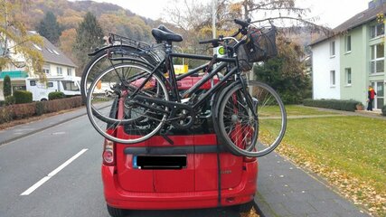

Zwar habe ich einen Fahrradträger für's Dach, aber mir gefällt diese Lösung gar nicht. Ich finde es instabil und wacklig, aber allein schon das beladen ist auf dem MCV I eine Zumutung. Auch denke ich, dass bei einer Vollbremsung der Hebel ziemlich groß ist. Daraufhin habe ich hier mal die Foren durchsucht und die allgemein präferierte Lösung scheint Paulchen zu sein, oder halt ähnliche Träger, die Licht und Kennzeichen nochmal extra mitbringen. Das wird nicht billig und fummelig ist es auch.
Daraufhin habe ich mir mein Auto nochmal angeschaut und überlegt, dass ich eigentlich nur ein Gestell in Form eines Klappstuhls brauche. Festmachen kann ich es über Spanngurte an der Dachreling, so dass die Räder einfach hinter dem Auto hängen. Und sowas gibt es sogar. https://www.amazon.de/gp/product/B002RBM206/ref=oh_aui_detailpage_o05_s00?ie=UTF8&psc=1
Heute habe ich das mal ausprobiert. Den oberen Arm des Trägers konnte ich aufs Dach stellen, der soll sich eigentlich wie der untere nur an der Heckscheibe anlehnen. Das gefällt mir gut, denn hängt nicht soviel Last an den Gurten. Dafür muss ich das Pedal abmontieren, das sonst an der Heckscheibe steht. Ein Tuch könnte auch reichen, aber das geht ja schnell. Die Fahrräder sind breiter als das Auto, also werde ich die Vorderräder abmontieren müssen. Reicht es eigentlich offiziell, wenn sie nicht über die Spiegel gehen oder muss es die Sillhouette sein?
Auf dem Bild fehlen natürlich noch die Spanngurte. Es sieht so aus, als ob die hinteren Räder weit drüberragen, aber das ist nicht so. Ein bisschen noch nach oben und nach rechts und dann sollte ich wohl einen sehr sicheren und legalen Transport haben.

Einen Träger auf der AHK halte auch ich für den Königsweg, aber ohne AHK wirds halt schwierig. Mein nächstes Auto hat auf jeden Fall eine und ich ärgere mich hier schon ein bisschen über mich selbst, dass ich die nicht direkt mitbestellt habe.
Die Dachlösung habe ich ausprobiert und mir ist das zu unsicher.Abgespannt habe ich auch hier zusätzlich, aber der Schwerpunkt der Räder ist ziemlich weit über dem Dach. Ansonsten kann man ja auch an jedem Heckträger die Fahrräder an der Reling abspannen und das würde ich auch jedem empfehlen, ganz besonders bei den Lösungen ohne AHK.
Wenn man aber die Räder 'eh an der Reling abspannt (natürlich mindestens einfach redundant, klar), so kommt es auf den Heckträger nicht mehr an. Mein Träger ist vom System ja auch nicht anders als der von Paulchen, und damit ähnlich (wenig) vertrauenserweckend. Paulchen Heckträger (Mittellader) | Fahrradträger Systeme - Paulchen Heckträger System | Fahrradträger. Da sind auch nur 3x2 Gurte dran. Die haben diesen Zangenverschluss, damit sichere ich gar nichts wenn es mehr als 10km Strecke sind. Hinzu kommt, das die im Ggs zu Ratschen noch deutlich unsicherer werden, wenn man aus Versehen von der falschen Seite einfädelt und die Zange dann auf Zug öffnet.

Der Logan ist auf einer Kleinwagenplattform und mit 28"-Rädern wird's eng. Außerdem sind die Außenspiegel nur Verhandlungsmasse mit der Rennleitung (ich will nach Holland), in der Dunkelheit geht es nicht und strenggenommen musst Du bei starken Regen erstmal anhalten und abwarten. Auf der sicheren Seite sind hier wohl nur die Heckträger mit gedoppelter Beleuchtung und selbst die brauchen noch eine Leuchte nach vorne.
Ob Reifenteile inkl Speichen als "andere schlecht erkennbare Gegenstände" gelten, müsste man auch noch kritisch hinterfragen.
Ich überlege noch, ob ich unsicher, aber allgemein akzeptiert mit Dachgepackträger fahre oder für mich deutlich sicherer mit Spanngurtbefestigten Rädern am Heck losfahre. Vielleicht mache ich ja doch ersteres und spanne die Räder wie meinen Kanadier noch vorne und hinten an den Abschleppösen ab....

hm. ragt das Rad über 40 cm seitlich über deine Begrenzungsleuchten auf jeder Seite ?
Wie lang ist so ein 28er ? Wir haben zwei 28er , ein 26er und ein 20er Rad drauf. Caddy ist glaub ich 2,18 m mit Spiegel breit, darüber komm ich mit den Rädern nicht.
Ich bleib unter den o.g. 40 cm.
Ich habe den Paragraphen mehrmals lesen müssen und bin mir immer noch unsicher. Da steht nämlich, dass ich mehr als 40cm seitlich drüber ragen darf, die dann fälligen Begrenzungsleuchten aber nicht. Das klingt dämlich.
Da wir PKW haben, darf man die Rückspiegel eben nicht mitrechnen. Da mußt Du (außer grob gesagt bei Sonnenschein) nach vorne und hinten beleuchten, sobald es übers Auto ("über den äußeren Rand der [...] Schlußleuchten") ragt. Die 40cm-Grenze kennzeichnet nach meinem Verständnis nur die Beleuchtungspflicht für LKWs.

Hm - wenn das Rad sowohl links als auch rechts 40 cm überstehen sollte, müsste es beim Dokker und auch beim Logan schon gute 2,50 m lang sein. Das kommt mir doch sehr lang vor für ein Fahrrad! Ich schätze mal, da bist Du mindestens beim Tandem.
  • #12
Äh? Wie bereits geschrieben, sind die 40cm irrelevant. Dass die Räder über die Begrenzungsleuchten(!) ragen, sieht man am Bild in meinem ersten Post. Ansonsten ist die harte Grenze bei 2,55m.

Dieser Chinamüll über Amazonien bezogen geht eigentlich gar nicht. Das ist
absolut wacklig und die Festigkeit wird gar nicht erst angegeben.
Man muss sich auch darüber im klaren sein, das man gegenüber den anderen
Verkehrsteilnehmern eine Verantwortung hat. Der wird man jedoch mit diesem
Billigmüll nicht gerecht.
Wenn der Wagen mit dem Billigträger vom Foto durch eine Bodenwelle fährt,
kommen ganz schnell durch Wirkhebel und Massebeschleunigung mehrere hundert
Newton zusammen. Die werden dann spontan auf die Heckscheibe übertragen.
Wenn diese dann einen Riss bekommt bzw. sogar zersplittert, wird es ganz schnell
kostenintensiv.
