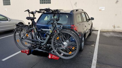

Die 40 cm rechts und links sind eine ganze Menge, die kaum überschritten wird. Achtet beim Kauf eines Trägers auf die Zulässigkeit der Achsbreite der Räder. Mein Fahrradträger ist zugelassen bis max. 130 cm Achs.- bzw. Nabenbreite und meine E-Bike haben genau 130 cm Nabenbreite.
