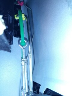

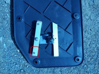

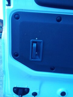

Vor kurzem habe ich diese Lösung verfeinert, mit Hilfe eines günstigen Türhebels:
Den Hebelgriff konnte ich für weniger als 7 € incl. Versand hier kaufen. Zum Befestigen verwendete ich rückseitig eine Aluschiene und Abstands-Klötze. Rot markiert ist eine Schiene an der Stelle, wo sie mit dem Türblech kollidiert. Ich mußte sie verdrehen und etwas kürzen:
Der Hebelgriff hat eine Öse, die ich mit Hilfe eines Zaun-Spanners und einem stabilen Kabelbinder mit dem Schließer verbunden habe:
