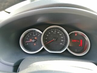

Hallo zusammen, ich weis nicht ob es damit zusammen hängt.
Ich habe gestern vormittag den Service mit dtt4all resetet, das hat funktioniert.
Jetzt bin ich gestern ca. 40 km gefahren, ohne Probleme.
Heute Morgen sind mir nach ca. 5km die ABS leuchte, die Leuchte mit den Wellen, Reifendruck und das EPS angegangen. Siehe Bild.
Als Fehlercode wird mir der ABS sensor angegeben (mit Handytool ausgelesen). Fehler lassen sich nicht löschen.
Wenn ich hier mit dem ddt4all reingehe, wird mir am Radsensor 365 km/h angezeigt.
Kann hier dieser Sensor einen defekt haben oder hat das mit einem Kundendienst reste zu tun?
Vielen Dank.
