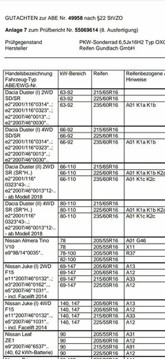

Hallo, wollte mir Alufelgen und Winterreifen bestellen und möchte wissen ob es bei mir so passen würde.
150PS, 2WD

Ich befürchte nein, denn deine Fahrzeug-Typengenehmigung unterscheidet sich im letzten Punkt mit der in der ABE gelisteten. 43 zu 68.
Ohne den großen Motor hatte ich gesagt, suche die eine ABE raus, die nicht in Duster 1 und Duster 2 trennt, wie zum Beispiel diese, aber die geht nur bis 92KW

Ich hätte gedacht das die 43 weiterführend ist wegen den Punkten danach
Nimm 215/65 R16, damit kannst du nicht viel falsch machen
  • Danke
Reaktionen: B.C
Du hast Recht, aber nicht wegen Punkten, sondern wegen dem Bindestrich und den Punkten. Der Bindestrich ist mir eben erst aufgefallen...
Sollte also passen :yes:
  • Danke
Reaktionen: B.C
Ich Danke euch, ich hatte den Bindestrich vergessen aufzuschreiben

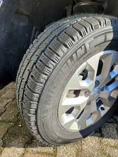

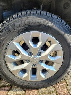

Da es ja heute laut Wetterapp nicht mehr regnen sollte, habe ich gerade meine Winterräder mit 215 65 16 Michelin Agilis montiert und bin sie dann gerade völlig durchweicht im Starkregen nach hause gefahren. Überflutete Straße bei Tempo 100 kein Problem, verschlammter und überfluteter Feldweg auch kein Problem, surrt wie ein ATReifen. Freue mich auf den Winter... ;-)
