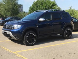

Fette 4x4 Räder. Was geht beim Duster II ?
Hallo Zusammen
So, nun ist es fast geschafft.
Die Räder sind montiert und die Spur ist nun auch vermessen und eingestellt.
Jetzt fehlt nur noch die Abnahme und Entragung.

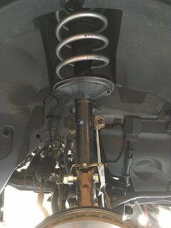

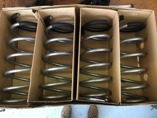

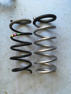

Beim Ausbau der originalen Federn ist aufgefallen dass die vorderen ziemlich unter Spannung eingebaut sind, die hinteren hingegen kann man von Hand etwas zusammendrücken, im ausgefederten Zustand also ziemlich lose.
Die Eibach Federn hingegen sind vorne etwa 2cm kürzer als die originalen. Dafür sind sie etwa 3mm dicker.
Die hinteren sind etwa 1cm länger als die originalen. Im Federbein eingebaut halten sie sehr gut und haben etwa die gleiche Vorspannung.

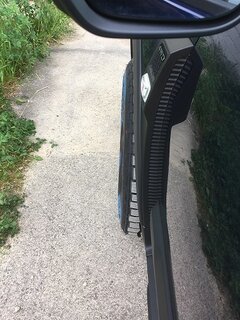

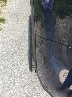

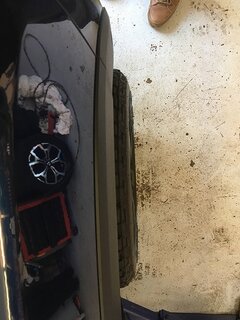

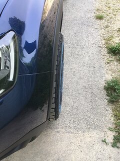

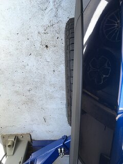

Nach dem Einbau und herunterlassen vom Lift sah es so aus.
Nachdem der Duster etwas bewegt wurde war es gerade gut. die Lauffläche ist abgedeckt.

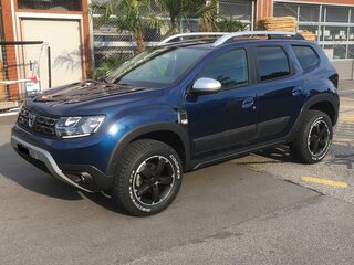

Ich finde, das es für das Preis Leistungsverhältnis gut aussieht.
Die Felgen und Reifen zusammen haben mich weniger gekostet als die teuren original Stahlfelgen mit Winterreifen.
Nachdem jetzt der Sturz und die Spur eingestellt wurden, stehen die Räder oben etwas weniger heraus.
Bilder werden noch folgen.
Ich werde den Duster noch messen und die Höhe angeben. Dies dauert noch 2 Wochen da ich Momentan Urlaub habe und der Zettel mit den Höhen in der Arbeit ist. Ist gerade gut so kann sich das ganze leicht setzen und wir haben einigermassen realistische Angaben.
Freundliche Grüsse
Beat
Ronal R47 17x8 ET35
Cooper Discoverer AT3 S4 235/60/17
Neue Eibach Federn
Excenterschrauben H&R für Sturzeinstellung.

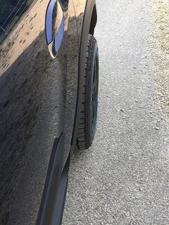

Hier in der Schweiz muss nur die Lauffläche abgedeckt sein. Reifenflanke (Wullst) und Felge darf überstehen. (Beim Pajero war der Übestand beim Reifenwulst 12cm gewesen.)
Wie erwähnt stehen sie beim Duster nach dem Spur und Sturtzeinstellen oben etwas weniger über.

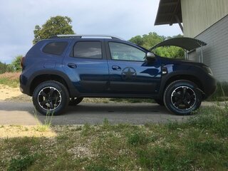

Der sieht ja mal richtig gut aus. Tip-Top!:yes:
Sieht wie erwartet und erhofft FETT aus.
Darf ich fragen, welchen Reifendruck du damit fährst?

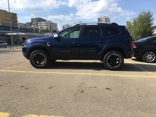

Hallo Zusammen
Heute habe ich endlich das Auto vermessen.
Der Duster ist jetzt total ziemlich genau 4,5 cm höher.
Die Federn ca 2,5 und die Reifen ca 1,5cm. Oder die Federn 2,7 und die Reifen 1,3cm.
Je nach dem wie der Untergrund ist und wie er da steht ist es auch 5cm. Aber unter 4,5cm ist es nie, deshalb die 4,5 als Angabe.
Das Fahren macht spass, er ist etwas straffer aber nicht hart. Trozdem noch sehr komfortabel.
In den Kurven, beim bremsen und gas geben wankt er viel weniger. Somit bleibt die Karrosserie sehr gerade.
Da die Reifen noch sehr neu sind kann ich noch nicht viel über die Geräusche sagen. Im Moment sind sie auf jeden Fall noch leiser als die Winterreifen!
Da ich Momentan eh gerade viel auf der Autobahn unterwegs bin, habe ich mal 2,2 und 2,3 Bar ausprobiert. Damit fährt er sich auf asfaltierten Strasse sehr angenehm, Spurstabil und ..... eigentlich alles besser als der Winterreifen.
Im Gelände war ich noch nicht und mit weniger Luft bin ich ihn auch noch nicht gefahren. (kommt noch) :)
Jetzt wo die Spur und der Sturtz eingestellt wurden sieht er auch etwas humaner aus. Oben ist die Lauffläche etwas weiter innen als nach der Montage. Damit gibt es überhaupt keine probleme mehr bei der Abnahme.
Der Tacho zeigt jetzt 1 Km/h zu viel an. (er dar ja nicht weniger anzeigen)
Freundliche Grüsse
Beat
Ronal R47 17x8 ET35.
Cooper Discoverer AT3 4S in 235 60 17.
H&R Excenterbolzen für Spur einstellen.
Eibach Federn.

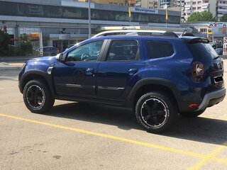

@uels58
Ist schön geworden, hat sich gelohnt.....:yes:
Jetzt noch diese Blinker, dann ist es richtig gut.....:D

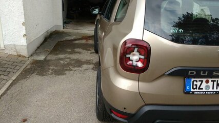

Hallo miteinander,
wir haben unseren neuen Duster ja nicht wie in anderem Thread schon beschrieben bestellt sondern einen etwas anders konfigurierten, auf dem Hof des Händlers stehenden gekauft.
Jetzt habe ich 60 mm Spurverbreiterung pro Achse montiert,
sieht ganz gut aus doch so richtig glücklich bin ich damit nicht.
Die Räder sind in meinen Augen zu schmal, im Netz bin ich auf diese Angebote gestossen :
4x Sommerräder MAM RS3 Dacia Duster 2WD (II) SD SR SR 18 Zoll Felgen 255 | eBay
4x Sommerräder MAM RS3 Dacia Duster 2WD (II) SD SR SR 18 Zoll Felgen 245 | eBay
Hat jemand von Euch solche Reifengrößen montiert und wenn ja würde er mal bitte Bilder davon hier posten ?
In diesem Thread hier hab ich gelesen das die 245 nicht extra eingetragen werden müßen. Trifft das bei dieser Rad-Reifenkombinatin auch zu ?
Vielen Dank im voraus

Seit einigen Jahren haben wir keine Reifenbindung mehr. Früher hatte ich diese auch im Fahrzeugausweis eingetragen bekommen aber jetzt beim Duster nicht mehr. Anscheinend sei dies laut den EU Anpassungen (ist hier in der CH nicht immer klar und logisch J ) die es vor ein paar Jahren gegeben hat nicht mehr nötig. Die Lauffläche darf einfach 45 Grad nach vorne und hinten nicht über die Karosserie herausschauen aber bündig ist erlaubt. Der Reifenwulst und die Felge darf übers Auto hinaus schauen und unterhalb den 45 Grad auch die Lauffläche. Dies war nach früherem Schweizerrecht nicht einfach so erlaubt.

Mit den Excenterbolzen kann man die Spur gut einstellen und die Lauffläche ist sogar etwas innerhalb der Karosserie. Somit sieht das ganze gar nicht so extrem aus sondern ziemlich seriös und sauber.
