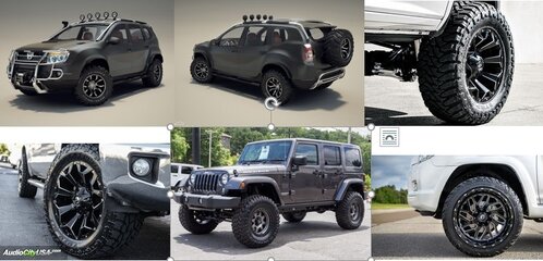

Danke schon mal für Eure Antworten.
Den Duster habe ich noch nicht. Er ist seit Anfang Juli bestellt und ich sollte ihn zwischen September und November erhalten.
In der Schweiz wird er mit Sommerreifen ausgeliefert. Da werde ich nach Erhalt gute Winterreifen kaufen und diese dann gerade im Durchmesser, dass es zu den dicken Sommerräder passt.
Nach innen ist sicher etwas Platz und nach aussen ist es über den Daumen gepeilt auch etwa 2cm wo das Rad unter dem Kotflügel verdeckt ist. Zudem habe ich noch die Kotflügelabdeckung dazu bestellt was auch noch ungefähr 5mm sind. Aus diesem Grund denke ich, dass zwischen 245 bis 265 gehen sollte. Hoffe ich.
Ich wohne am Wochenende im Graubünden in einem Bergdorf auf 1’300m ü M. Da sind viele (Stassen) aus Schotter , Geröll und zt. grösseren kantigen Steinen. Nicht unbedingt weicher schlammiger Untergrund. Unter der Woche arbeite und wohne ich in Fribourg fast am anderen Ende der Schweiz. Da fahre ich natürlich per Autobahn pro Weg zwischen 4 und 4,5 Std. am Fr. Abend hin und So. Abend her. Im Winter ist diese Schotterstrasse nicht befahrbar und ich muss einen Umweg auf verschneiten zum Teil steileren Stassen fahren. Da ich eh einen 2. Radsatz brauche und mir diese (Offroad Räder) gefallen, lege ich noch etwas drauf und kaufe mir damit solche.
Das es lauter wird und ich mehr Diesel auf 100 Km brauchen werde ist mir wie schon beschrieben klar. Ob es im Durchmesser sehr viel grösser werden wird, weiss ich noch nicht. Denn es sollte ja nirgends streifen. Nicht beim Einfedern und nicht beim Einschlagen. Anheben will ich den Duster nicht unbedingt deshalb denke ich sind da mit dem grösseren Durchmesser bald Grenzen gesetzt. Ist auch möglich das es schon bei einem 245er Reifen und einer 8 Zoll felge mit ET40 fertig ist. Ich weiss es nicht, deshalb die Frage.
Ich will einfach was schön fettes was noch auf den originalen Duster II ohne Abänderungen passt.
Es soll in die Richtung wie auf den Bilder gehen.

Also die visuellen 2cm kommen hin, mit den dotz dakar serie und et36 in r16 und je nach reifen steht der reifen etwas über. Im gutachten steht auch die auflage - reifenabdeckung vorne hinten prüfen bei den dotz dingern.
