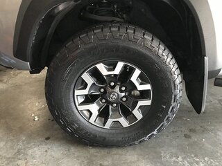

Reifen:
Cooper Discover AT3 4S in 235 60 17
@slotodrom
Das sind nur Bilder aus dem Netz um den neuen Cooper AT3 4S Reifen zu zeigen.
Selber hat mein Duster noch die originalen Räder mit Winterreifen drauf.
Im Frühling werde ich sicher etwas für die wärmere Jahreszeit kaufen. Sobald ich diese habe werde ich es melden.
