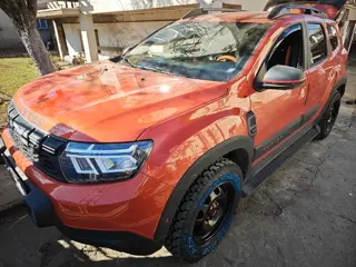

1. Felgen und Reifen. Sie werden nur verwendet, wenn ich im Gelände unterwegs bin.
Felgen. Außerdem habe ich mir für den Frühling, Sommer und Herbst zwei originale 16-Zoll-Stahlfelgen von Dacia für die Antriebsräder besorgt. Ich habe sie für 63 €/Stück bei dem offiziellen Dacia-Händler gekauft, bei dem ich das Auto gekauft habe. Katalognummer 403000414R .
Die Reifen, die ich bekommen habe, haben die Größe 215/70 R16 und haben aggressiveren Grip. Sie kosten 61 Euro/Stück. Hergestellt in China – Linglong R620 100T . Der Greifer ist eine Nachbildung des BF Goodrich All Terrain T/A KO2, die fast dreimal so teuer sind. Reifengewicht 10,47 kg. Diese Reifen sind günstig und haben laut Bewertungen in russischen Foren ein gutes Preis-/Grip-Verhältnis.
Dieser Satz Reifen mit Felgen verändert die Geometrie der Vorderräder im Vergleich zum Original wie folgt:
- Reifendurchmesser 69 cm -> 70,7 cm
- Abrollumfang 209,7 cm -> 215 cm
- Felgendurchmesser 43,2 cm -> 40,6 cm
- Änderung der Bodenfreiheit +0,9 cm
- Rollumfang-Berechnungsdifferenz +2,6 %
- Geschwindigkeitsabweichung -2,5 %
- Tachoschilder bei 100 km/h -> 97,5 km/h.
Alle Nachteile unterschiedlicher Vorderrad-/Hinterradgeometrie werden durch ESC, TPMS usw. bewertet. Diese werden von ECU Tweaker/ddt4all deaktiviert und/oder behoben.

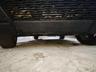

Gestern habe ich zwei sehr wichtige Verbesserungen an der Stabilität und Festigkeit des Autos vorgenommen.
Ich habe an allen Rädern EIBACH Spurverbreiterung Pro-Spacer S90-7-21-012-B 21 mm (System 7) - Schwarz verbaut. Die Kurvenstabilität hat sich deutlich verbessert
Außerdem habe ich einen 2.5 mm Frontstoßstangenschutz aus Stahl montiert.
Das Metall wurde nur verzinkt - ich habe es mit Korrosionsschutz und einer zweiten Schicht - gummiertem Kratzschutz von Maston - eingesprüht.
Ich empfehle beide Verbesserungen jedem, der auf kurvenreicheren Straßen fährt und oft in den Wald/in die Berge kommt.

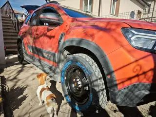

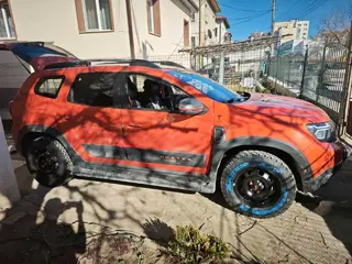

Hallo!

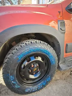

Das Wetter ist wärmer geworden, also habe ich die Winterreifen mit Felgen abmontiert.
Ich habe die neuen 215/70/16 AT-Reifen auf die Stahlfelgen montiert.
Den vorderen Reifen habe ich auf 2,7 bar und den hinteren auf 2,6 bar aufgepumpt.
Das Auto fühlt sich jetzt höher an – laut Daten etwa 10 mm mehr.
Mit ddt4all habe ich den neuen Radumfang auf 2222 mm eingestellt.
Die Werkseinstellung war 2105 mm für 215/60/17.
Dacia BUGster :lol:
Außerdem haben wir eine komplette Frühlings-Innenreinigung gemacht. ✨

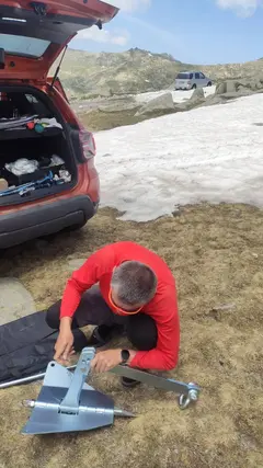

Die neuesten Anschaffungen für den Offroad-Einsatz meines Autos sind:
  • Ein Windenanker für drei Arten von Gelände: Sand, weicher Boden und harter Boden - 158€, video
  • Ein dickes kinetisches Abschleppseil (6 m / 28 mm) mit einer Zugfestigkeit von 15.000 kg - 49€
