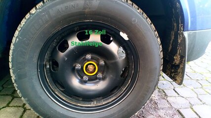

hatte letztes Jahr das gleiche Problem. Ein Renault Händler hat mir auf seiner Online Plattform 4 x Stahlfelgen 16 Zoll für ca. 60€ bestellt. Die Reifen kann man über einen beliebigen Onlinehändler kaufen. Die Größen kann ich Dir nennen, falls Dein SUV ein 4 x 4 Duster II Diesel ist.
Es werden wahrscheinlich nur die 17 Zoll eingetragen sein, wenn das der Fall ist wirst du die auch verwenden müssen, oder vom TÜV die 16 Zoll eintragen lassen.
Bitte korrigiert mich wenn ich was falsches sagen sollte.
falsch! In der DOC stehen auch die Stahlfelgengrößen in 16 Zoll (ca. 60€). Passende Winterreifen gibt es wie Sand am Meer.

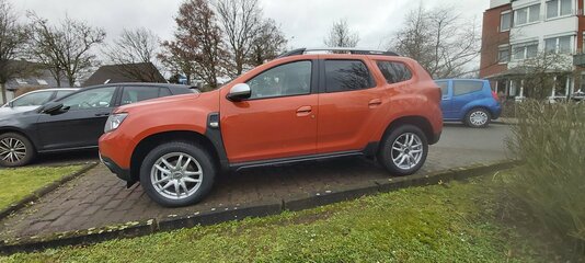

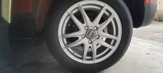

Das sind unsere Winterräder von unserem neuen Duster am 27.01.2022 vom Autohaus übergeben worden
Proline VX100 17er Alufelgen mit Goodyear Ultra Grip Performance+ 215/60 R17 96H
