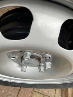

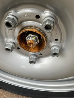

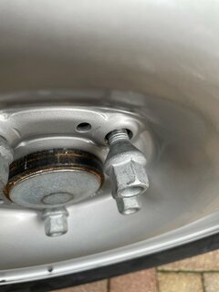

Ich habe an meinem 21er 1.0 LPG nun 16 Zoll Alcar Stahlfelgen mit Hankook RS2 von Reifentiefpreis montiert.
Die 17 Zoll Dacia Alus werden eingelagert.
Nun meine Fragen:
An den Alus sind Radbolzen mit konischem Kopf montiert, da die Alus eben auch eine konische Radaufnahme haben.
Die Stahlfelgen haben nicht diese starke konische Form, halt eher wie etwas kegelgesenkt.
Ist das formschlüssig genug oder habt ihr andere Bolzen? Auf den Fotos sieht man mal den Unterschied.
Freigängig ist das Rad und ich konnte alle Räder mit 115 nm festziehen.
Frage 2:
Man sieht nun die Gewindeseite der Antriebswelle, die auch bei den Alus nicht korrosionsbeständig abdeckt, aber nicht derart offen nun herausschaut?
Reichen dafür einfach Radkappen und Keramikpaste aus oder gibt es auch reine Nabenkappen?
Vorgesehen sind eigentlich dafür diese Radnabendeckel
Dacia Duster Radnabendeckel / Nabendeckel für Stahlfelge-403157451R
Es gibt zwar noch die Nabendeckel für die Alufelgen wie hier
Dljyy 4 Stück 60 mm Legierung ABS Radnabenkappen Nabenkappen Nabendeckel Emblem Abzeichen für Dacia Duster Logan Sandero Stepway Lodgy MC (Farbe: A) : Amazon.de: Auto & Motorrad
aber die passen nicht für die Stahlfelgen.
Danke.
Die silbernen Deckel sind richtig. Dachte zuerst, dass sie nur mit einer Radkappe funktionieren.
