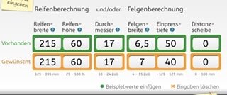

die Reifengröße wird ja nicht geändert, es kommen nur andere Felgen etwas breiter und mit einer anderen ET drauf.
Und die Differenz von Original zur der Felge macht +1,6cm

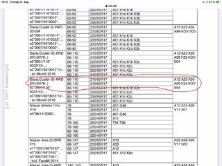

die ABE solltest du aber auch lesen !!
Ich lese daraus, A58 = nur auf 2WD zugelassen
F23 Ebenso nur 2 WD , 4WD hat Mehrlenkerachse
KOV nur ohne Plastikradläufe erlaubt.
Da in deinem Avatar 4WD steht ist doch alles klar - oder ?
Und was ist dann das hier?
genau das solltest du lesen ! rechts A58 und F23 , du musst eben das Dokument bis zum Ende lesen ;)
EDIT: ich nimm alles zurück, bei 4 WD ist es a56 und f24. ist aber sehr seltsam, dass für die gleiche Felge in der Tab bei 2WD steht, nicht für 4WD zugelassen und beim Eintrag 4wd ist sie plötzlich zugelassen.
also sollte sie passen, wenn du nicht die Plastikradläufe hast.
Ich gebe noch ein virtuelles Bier aus für meine Verwirrung :)
mit dem Plastikkram ist weniger Platz im Radhaus
Aber das lustige ist das steht auch in den anderen Gutachten drin von Felgen mit der Originalgröße 6,5x17 ET50 :think:
Ich würde ja verstehen bei einer anderen ET, aber wenn die Felge die Originalmaße der Dusterfelge hat:bang:
Ich brauche eure Hilfe, ich blicke grad nicht mehr durch :think:
Was bedeutet in dem Gutachten:
KOV Betrifft nur Fahrzeugvarianten ohne serienmäßige Kunststoffverbreiterungen bzw. ohne zusätzliche Kotflügelverbreiterungen (Radlaufleisten).
Bedeutet das jetzt es müssen Verbreiterungen montiert sein?
Oder es dürfen keine montiert sein damit der Reifen nicht streift beim einschlagen oder so?
Also so wie ich das verstehe müssen Verbreiterungen montiert sein oder wie seht ihr das?
