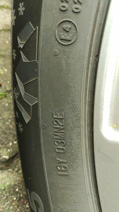

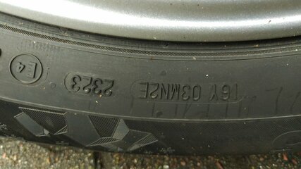

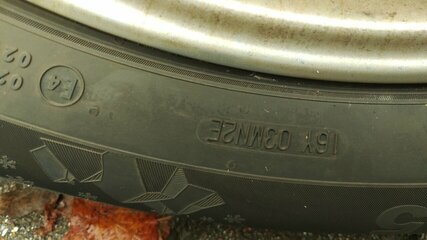

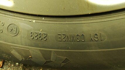

Ich habe 2 Winterreifen ohne Produktionsdatum und 2 Winterreifen mit Produktionsdatum 2323?
