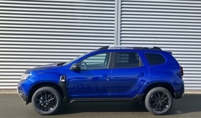

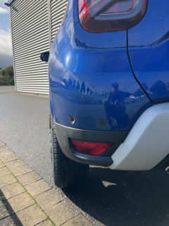

Heute den Duster mit Winterrädern ausgestattet: RIAL Lucca 7.5x17 ET45 mit Bridgestone Blizzak LM005 215/60-17 96H. Wiegen mit 19,5kg/Stk. 0,5kg weniger als die original Duster Extreme 17"Felgen mit Continental EcoContact 6 215/60-17 96H.
Stehen auch weiter außen und fahren sich super.

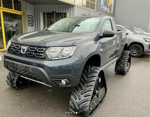

Das ist rein für ebene Schneeflächen gedacht. Auf unebenem Gelände knabbern die Ketten den Wagen an. Also Winter ja, aber nicht unseren ;)
