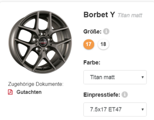

Versuche gerade dieses Gutachten zu entschluesseln:
http://files.reiff.jfnet.de/pdf/002...=689785216755045490&hasAbe=true&scolor=7d7164
Bei eine der Auflagen steht:
KOV Betrifft nur Fahrzeugvarianten ohne serienmäßige Kunststoffverbreiterungen bzw. ohne zusätzliche Kotflügelverbreiterungen (Radlaufleisten).
äähm ja bitte was soll das jetzt heissen?
Weiters hat diese ET47 - heisst das jetzt die erst recht wieder 3mm zu weit draussen? seufz. Duerfen wir nur genau ET50 haben - seh ich das richtig?

Nein, das darf auch 7,5x17 ET47 sein laut Gutachten. Eigentlich ist das Gutachten mit etwas Ruhe doch gut verständlich. Es gibt wählbare Reifengrößen in denen K-Auflagen stehen, also irgendwo Radlaufverbreiterungen oder Karosseriearbeiten nötig sind und diese Auflagen gelten eben nur für Fahrzeuge OHNE Kotflügelverbreiterung (KOV). Mal angenommen du willst die Serienreifengröße 215/60-17 auf diesen Felgen fahren und das in Deutschland (ich weiß leider nicht woher du kommst) musst du gemäß dem gezeigten Gutachten nicht mal eine Sondereintragung vornehmen lassen (dieses Erfordernis wäre A01).

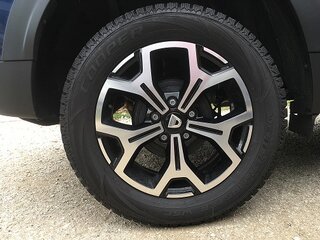

Hallo Zusammen
Bei der Auslieferung hatte mir das AH diese Cooper Weather-Master auf die original Felge aufgezogen.
Da ich keinen Vergleich habe kann ich nicht viel dazu sagen.
Im Schnee finde ich den Gripp gut und die Abrollgeräusche höhrt man nur ganz leise.
Gruss Beat
