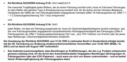

Schau dir deine Achslast an, und die Traglast. Mehr ist dazu nicht zu sagen. Die Achslasten sind meine ich sogar identisch zum 2WD.. und der hat nach wie vor 96h im Schein stehen
Das spielt keine Rolle. Entscheidend ist nicht was geht sondern was eingetragen ist.

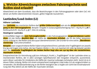

Hatte auch mal gefragt, ob es möglich ist, mit alter ABE einen niedrigeren Lastindex eintragen zu lassen, da konnte im Forum mir niemand antworten, mein tüvprüfer meinte nein. Fahre jetzt Agilis als Winterreifen. Muss nicht mehr jeden Kampf führen...
Leider zählt die Angabe im Schein, einen höheren LI darf man fahren, der niedrigere LI muss bescheinigt werden.
Entscheidend ist, was die Achslast hergibt und die zugehörige Traglast des Reifen.
Man muss halt beachten, dass dann eventuell ein höherer Reifendruck gefahren werden muss. Mir fehlt jetzt die Zeit da in Gesetze im Internet zu recherchieren
Im Zweifel kommt es immer auf den Polizisten oder Richter an. Was nicht bescheinigt ist, gilt im Zweifelsfall nicht und im schlimmsten Fall erlischt die Betriebserlaubnis. Aber jeder, wie er mag. Ich gehe da kein Risiko mehr ein.

Traglast war laut Fahrzeugschein nicht erfüllt, entsprechend mängelkarte, Anzeige und Punkte. Ich habe die Erfahrung bereits gemacht und mir wird das nicht mehr passieren.

bei @KuddlMuddl steht es. Nicht was in der CoC steht ist ausschlaggebend, sondern die Realität
Das mag ja letztendlich stimmen aber glaubst Du ernsthaft bei einer Kontrolle nimmt der Polizist einen Taschenrechner zur Hand?
Da kann man sich dann hinterher mit den Behörden auseinandersetzen nebst Gutachten, welche Achslast das Fahrzeug denn nun hat. Wenn Schon der Traglastindex nicht stimmt, wer weiß, welchen Mist der Hersteller bei den anderen Maßen gemacht hat.
Im besten Fall schickt der Polizist das Fahrzeug auf die Waage.
