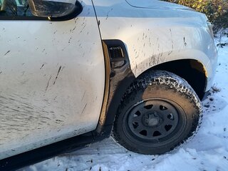

Ich habe hier schon des Öfteren mitgelesen jedoch nichts für mein Anliegen gefunden. Habe den neuen dacia duster 1.3 tce 4x4 und möchte auf die Dotz Dakar 16 Zoll AT Reifen aufziehen aber welche nur? Sie sollten leise auf der Straße sein aber im Gelände nicht schlapp machen, da ich die Reifen im Alltag und das ganze Jahr fahren möchte wäre ich euch sehr dankbar wenn ihr mir helfen könntet.

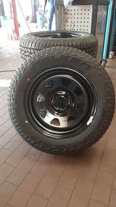

Fahre jetzt seit 30000 km Falken Wildpeak A/T AT3WA. Nicht lauter als der Serienreifen, bei mir kein merklicher Mehrverbrauch. Ganzjahresreifen mit Schneeflocke und macht egal ob Schnee, Regen oder mit 180 über die Bahn einen super Job. Ich bin so zufrieden damit das ich ihn auch, wenn der Satz runter ist, wieder kaufen werde.
