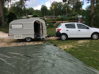

Hey Romulus ,
Schau mal mit was ich unseren qek junior ziehe ,
Das war in illertissen auf dem Treffen !!!
Wie fährt es sich mit dem Queck hinten dran?
... befand der qek junior in dem Zustand oder habt Ihr den hergerichtet?
... vor 10 - 12 Jahren bekam man die qek für kleines Geld. Mittlerweile sind die im guten Zustand richtig `wertvoll`. Den ersten sah ich vor ca. 12 Jahren an der Nordsee und war begeistert. Der Besitzer hatte den WoWa hergerichtet. In der DDR konnte man gut mit GFK umgehen. Leichte, robuste Wohnwagen, die keine Feuchtigkeitsprobleme am Dach/ an den Seitenwänden habe. Zudem sind sie schön leicht und kann sie sogar mit nem Trike ziehen.
