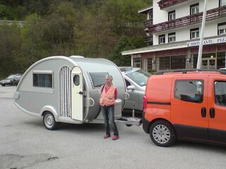

Einfache Faustregel ist wohl Sandero TCe90-100 bis 1000kg WW und Duster TCe130 bis 1500kg WW.
Für schwerere WW ist ein Dacia nicht geeignet.
Je leichter der WW desto leichter tut sich das Auto und der Fahrer.
