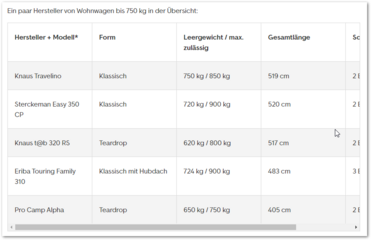

Heute gibt es spezielle Hersteller, die WoWas für schwächere Autos bauen.
Für den Sandero fiele mir da der polnische Hersteller ein:
Entdecken SIe die Wohnwagen von
Adria hat auch einen in der Klasse unter 1000kg im Program. ;)

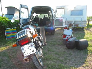

Vor Jahren ist mir in Frankreich auf der Autobahn am Wohnwagen bei Tempo 120 ein Reifen geplatzt. Zugfahrzeug war damals mein Expert, im Wagen 250kg Motorrad. Der Wagen hat nicht geschlingert, was bei einem leichten Zugfahrzeug wohl anders ausgesehen hätte.
