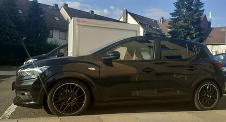

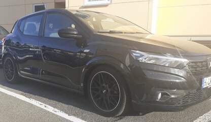

So liebe Dacianer ich habe es geschafft.
Dank einem Satz Tieferlegungsfedern für einen Clio v , ist mein Kleiner jetzt sehr viel tiefer.
Allerdings muss ich sagen das es an der Vorderachse sehr sehr Hart ist , das hoffe ich aber mit einem Wechsel auf Orginal Clio Dämpfer in den Griff zu bekommen .
Auch eingetragen ist das alles noch nicht aber auch das liegt schon zur Prüfung beim Tüv.

Gefällt mir sehr :)
Sieht super aus !
Ich wünschte meiner würde auch so dastehen !
Vielleicht kannst du uns mal sagen wie teuer der Spaß war. (am besten inklusive Eintragen)
Um wieviel ist er denn runter gekommen? Weil einen original Dämpfer sollte man nur bis max. 30-40 mm Tieferlegung verbauen. Die verschleißen ansonsten übermäßig schneller.
Andernfalls kann ich Bilstein empfehlen.
Er ist sehr weit runter gekommen, genaue Zahlen folgen noch .
Ich bin grade dran mir die original Clip Dämpfer zu besorgen da ich denke das der deutlich kürzer ist. Aktuell bewege ich denn wagen kaum,weil extrem hart. Leider gibt es auch für denn Clio nur orginal Dämpfer vom Händler und nichts im Zubehör. ( Orginal, Zubehör oder Sport )

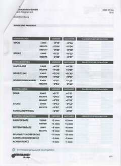

Vor 3 Monaten legte ich Meinen hinten um 13mm tiefer. Heute war der Tag der Neueinstellung, denn jede Veränderung an der Fahrwerkhöhe zieht eine Veränderung der Fahrwerkgeometrie nach sich
Diese Angaben sind für den BES ( Sandero 3 )
