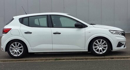

Ich fahre seit einem Monat meinen neuen Sandero 3.
Da mir die Serien Räder weder in Optik noch Größe zusagten habe wir gleich auf 7x17 und 215/ 45 R17 umgestellt und ich finde das steht ihm sehr gut.
Nun zu meiner eigentlichen Frage, hat oder weiß schon jemand etwas zum Thema Fahrwerk oder Federn ?
Nach zahlreichen Telefonaten und Emails mit diversen Herstellern hatte ich leider noch keinen Erfolg.
Die Überlegung war jetzt evtl. etwas vom Clio V auf Machbarkeit zu prüfen.
Ich bin für jeden Hinweis, Tipp oder Ratschlag dankbar.

Da der Stepway auf der Plattform von Clio steht sollte man dort fündig werden. Problem sehe ich eher beim TÜV und den ganzen Gutachten

siehe Anlage. Dann bist du bei 1.600 Euro inkl. Einzelabnahme, Gutachten, Eintragungen etc.
Vorausgesetzt dein Renault AH unterstützt dich und es findet sich ein kfz Prüfingenieur, der
die Meinung vertritt, er könne so was noch verantworten und "spielt" mit. Ich hab 16er mit
195/55 drauf und das war schon grenzwertig, wie das Foto zeigt. P.S. Mein Ponyhof ist nur
noch für 4 Personen zugelassen. Andernfalls hätte der Prüfer nicht mitgespielt.
Alle O-Teile habe ich nun gut verpackt, falls ich Pony mal verkaufe, wird er zurück gebaut.
Kann sagen, an der Tanke, der Wasche oder so - ein kleiner Blickfänger ist er schon,
wurde auch schon zweimal gefragt "Der hat bestimmt 150 PS oder mehr?"

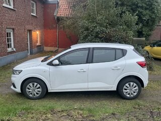

Doch!!! Auch und gerade der normale Sandero lll steht so hoch wie ein Geländewagen… Beim Steppy kann man da mit dem gewollten SUV Look vielleicht noch mit leben, aber der streetway sieht diesbezüglich schon wirklich *** :) aus!! Auch der Standard Polo wirkt sicher nicht sportlich aber so krass ist der nicht…
Ich würde meinen sehr sehr gern tiefer, deutlich tiefer legen lassen, wenn es da was gibt was das Fahrwerk dennoch fahrbar sein läßt…
Und dann noch 18er drauf, würde meiner Sandy genial stehen…
Finde auch und gerade den Sandy lll vom Design her richtig schön, direkt von vorne sieht das Design sogar richtig sportlich aus…
Das endet bei der Seitenansicht aber mit den üblen 15er Ballonreifen und zudem mit den gefühlten 30cm Federweg :=(…
Hinten sieht es besonders peinlich aus…
