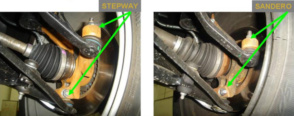

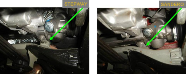

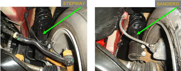

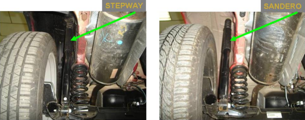

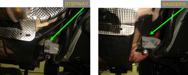

Es gab hier im Forum einen Bericht über Unterschiede der beiden Sandero-Formen mit Fotos der Achsen.
Sei mir nicht böse, wenn ich Dich bitte, selber die Suchfunktion dieses Forums zu bemühen!
Die Bilder kann ich hier kopieren, weiß aber nicht, ob ich damit Urheberrechte verletze, da ich mir die Quelle nicht notiert habe und diese somit auch nicht hier benennen kann. Die Bilder stammen auf jeden Fall hier aus dem Forum.
Ich kann auch nicht sagen, ob sie vom Sandero I, II oder III stammen.
Falls es Bedenken wegen der Urheberrechte gibt, bitte ich die Moderatoren, die Anhänge wieder zu löschen!,
Hi @nig,
die Bilder scheinen nicht von einem Sandero 3 zu sein, da neben der Hinterachse ein Teil der Auspuffanlage zu sehen ist. Beim Sandero 3 endet der Auspuff in der Mitte des Wagens und geht zur Fahrerseite raus. Aber dennoch vielen Dank für die Recherche. Sollte man auch beim Sandero 3 im Hinterkopf behalten.

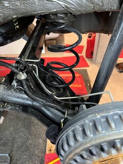

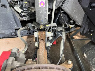

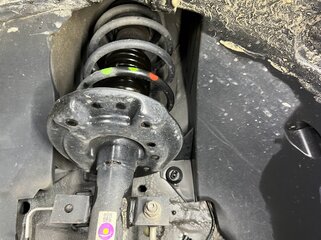

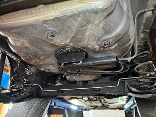

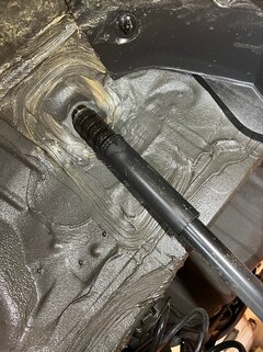

Anbei mal die Bilder die ich von meiner Unterseite gemacht habe, vielleicht helfen die ja jemandem weiter. Hab die leider nicht extra für das Thema hier gemacht, daher sind nicht alle relevanten Sachen im Bild.
