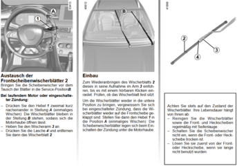

Unter dem Display des Infotainments ist er auch bei mir.
Unklarheiten beseitigt diese Anleitung nicht wirklich auf Anhieb.
Frage von STEPWAY MKIII:
Sag mal, bekommt der durchschnittlich handwerklich begabte den Wischer demontiert, oder brauch man da ein Diplom?
Ich empfehle jedem, der keine Routine im Blattwechsel hat, oder auf Nummer sicher gehen will eine Decke auf die Scheibe zu legen.
Falls der Arm mal ohne Blatt runter schnalzt ist die Scheibe mit Decke drunter hinterher noch heile.
Ohne kann ein Runterschnalzen fatale Folgen haben.
