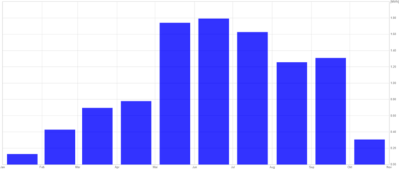

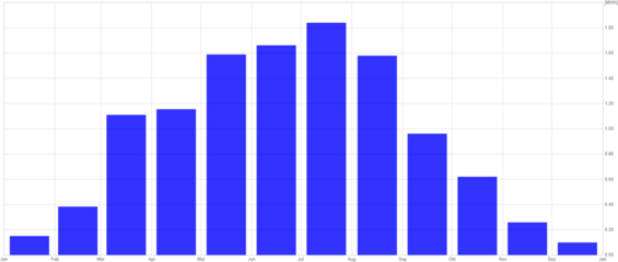

Das erklärt nicht den ungewöhnlichen Ertrag. Wäre die Außentemperatur so relevant dann hätten wir das jedes Jahr so, nicht nur 2023 (siehe Anhang).

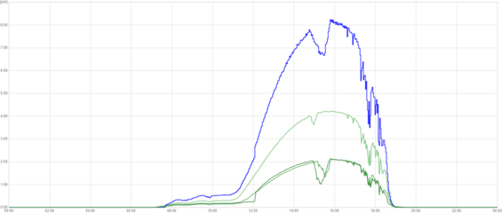

Ich bin ja schon gespannt wie Flitzebogen auf den Ertrag 2024. Der Wechselrichter hatte ja zicken gemacht und wurde im Laufe des Jahres gegen was aktuelleres getauscht. Der alte Fronius hatte nur 1 MPPT, der SMA jetzt 3 MPPT. Was ich bislang sehen konnte holt der schon bissl mehr raus, der Schatten vom Kirchturm (Auswirkungen von Oktober bis März) reißt nicht mehr so üble Löcher zur Mittagszeit.
