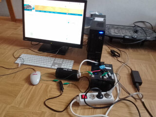

Heute habe ich die Planung mal in die Realität umgesetzt.
Es funktioniert. :yes:
Die Batterie wurde gestern von 11:00 bis 18:00 Uhr mit einem normalen Batterieladegerät aufgeladen. In dieser Zeit war komplett wolkenloser Himmel. Das Balkonkraftwerkt lieferte, um 13:00 Uhr, über 500 Watt.
Heute habe ich es an einen einfachen Wechselrichter für die Autobatterie angeschlossen. Das ist das kleine "nor-tec" Gerät vor der Tastatur.
Rechner und Monitor sind ohne zu meckern hochgefahren. Zur Zeit läuft der Test, wie lange diese kleine (12 Volt - 7 Amperestunden) Batterie durchhält.
Etwas mehr Kabel als die Kroko-Klemmen wäre angebracht. Echte Last an so geringen Spannungen hat man schnell mehreren Ampere Strom beisammen. Dafür sind die Drähtchen nicht gemacht.
Ja stimmt, Klick mich.
  • Selbstverständlich war das heute nur ein Versuchsaufbau. Eine entgültige Lösung wird nicht auf dem Fußboden stehen, eine größere Batterie sowie dickere Kabel haben. Der Wechselrichter wird nicht über Kroko-Klemmen, sondern mit einer echten Steckerbuchse angeschlossen. Und sollte ich jemals wieder Laborkabel mit Kroko-Klemmen benutzen, werden sie die korrekten Farben haben. Sollte in dieser Liste noch etwas fehlen, schicke es mir per PN.

  1. Die Batterie hatte eine Stunde und 40 Minuten durchgehalten.
Schon klar das es nur ein Versuchsaufbau ist.
Ich tu' das auch nicht für dich. Das mir deine Belange total egal sind hast du erfolgreich hinbekommen.
Mein Anliegen ist das womöglich andere auf die Idee kommen es dir nach zu tun weil sie es "im Internet schonmal so gesehen" haben.
12V * 7Ah = 84Wh
84Wh / 1,66h = 50W
50W / 12V = 4,1A
q.e.d.
