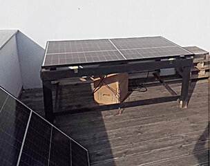

Ich habe am Wochenende etwas gebastelt.
  • Mir gefiel nicht, wie viel Platz die Panelen auf dem Balkon wegnehmen. Die einfachste Lösung wäre es sie an die Hauswand, oder das Geländer zu hängen. Das wurde aber (von der Hausgemeinschaft) nicht erlaubt. Ich darf sie nur auf den Boden stellen. (Bitte macht nun keine Grundsatzdiskussion auf. Es ist so, und ich akzeptiere es.)
  • Mein Gedanke war es, eine der Panelen einer "Zweitverwertung" zuzuführen; als Balkontisch. Tagsüber kann er zur Stromerzeugung genutzt werden, abends kommt eine Tischdecke darüber und man kann ihn wie einen Gartentisch nutzen.
  • Man sieht das auf dem Bild nicht gut, aber die Tischplatte hat ein Scharnier, man kann die Panele etwa 30° anwinkeln.
Da würde ich aber irgendwie die Rückseite stützen. Ein Modul ist halt nicht so stabil wie eine Tischplatte.
Wenn du die Rückseite verdeckst leiden die Module Hitzestau und der Wirkungsgrad fällt.
Die Streben am Boden finde ich unhandlich, so bekommt man die Füße nicht unter den Tisch.
Das stimmt schon, aber wenn Du ein Modul als Tischplatte nutzen willst, dann musst Du das irgendwie stützen. Sie sind ja nicht als Tischplatte konzipiert worden.
Danke für den Tipp.
Zur Zeit ist die Panele an zwei Douglasien-Leisten geschraubt, und diese habe ich dann mit dem Tischgestell verbunden. Im Grunde ist es so, als hätte man sie auf ein vorgefertigtes Aluminium-Gestell geschraubt.
Wenn sich jemand mit seinem Körpergewicht auf die äußersten Rand lehnt, dann treten schon Hebelkräfte auf.
Evtl ist es besser, wenn ich die Querseiten ebenfalls mit einer Leiste verstärke?
Aber alles zu seiner Zeit.:whistle:
Ich lasse mich gerne von einem besseren Modell überzeugen.
Eine Möglichkeit wäre nur eine Strebe der langen Seiten in der Tischmitte zu montieren. Also wie ein H. Dann hast du das Problem nur an den kurzen Tischenden.
Man kann Platz aber auch schaffen indem man die Streben nicht parallel zur Tischkante anbaut sondern diagonal zwischen den Füßen. Dann kreuzen sich die 2 Streben in der Mitte des Tisches, je weniger Parallelogramme desto besser.
