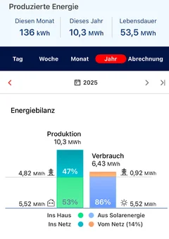

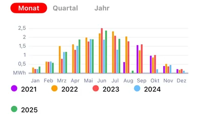

Hier meine Zahlen für Mai 2025.
Der April war ja schon richtig stark, von daher hebt sich der Mai da nicht mehr so sehr ab. Die kleine Steigerung gegenüber dem Mai 2024 ist meines Erachtens nicht erwähnenswert.
Zugekauft wurde minimal weniger, als im letzten Mai.
____________poduziert_____ins Netz eingespeist______Zukauf in %
Mai_______1052kWh______717,58kWh________________5
Juni_______1078kWh______737,70kWh________________4
Juli________1194kWh______850,68kWh________________3
August_____970kWh______671,84kWh________________2
September_604kWh______294,67kWh_______________16
Oktober____303kWh_______41,72kWh_______________34
November__141kWh________3,18kWh_______________64
Dezember__105kWh________1,92kWh_______________77
Januar______165kWh________3,75kWh_______________65
Februar_____193kWh_______15,68kWh______________53
März________500kWh_____185,77kWh______________ 20
April________995kWh_____622,09kWh________________6
Mai________1078kWh_____364,88kWh________________4
Am stärksten Tag gab es 53kWh Ertrag. In der Spitze wurden mehrfach 7kW erzeugt. Über 6kW sind Normalität mehr.
Bzgl. der Verteilung Nord (13 Module)/Süd (10 Module) hat es sich um ein Prozent zu Gunsten des Nordens verschoben. Für den gesamten Zeitraum (also seit Oktober 2023) sind es weiterhin etwa 48% und 52%.
Im gesamten Lebenszeitraum der Anlage wurden nun 10,72MWh produziert, davon gingen 5,47MWh ins Netz, 5,01MWh wurden selbst verbraucht.
