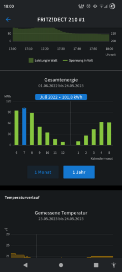

Die Anlage liefert KEINE 365 Tage die Leistung . Ziehe da mal 120 Tage ab.
Hier ist der Ertrag meiner Balkonanlage in 2022 ersichtlich.
Da kann ich mitgehen...

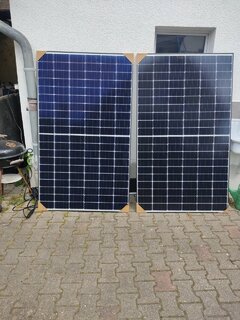

Es gibt neues zu berichten:
  • Als ich gestern nach Hause kam, lag ein Päckchen vor der Wohnungstür. Es enthielt das bestellte MC4 Kabel. Ich hatte es, heute Morgen um 6:00 Uhr :whistle:, angestöpselt. Und die beiden Panelen „optimal“ ausgerichtet.
    Das Ergebnis ist ein neuer Tagesrekord. Aktuell steht der Tageszähler auf 3,4 kw/h. Und eine der Panelen bekommt noch ca. 2 Stunden Abendsonne.
