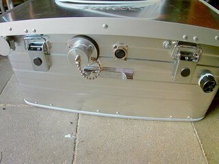

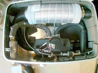

Heizkiste ist fertig.
An der Frontseite der Box ist jetzt ein Stromanschluß und der Anschluss für das Bedinelement.
Morgen muss ich noch den Einsatz für die Scheibe machen, wo die Verkabelung durch geht und die Warmluft ins Auto kommt. Fürs Dach habe ich 2 Item Profile bekommen. Damit kann ich die Box sicher auf´s Dach schnallen. Nächste Woche kommt der Testlauf der Standheizung. Wird auch Zeit weil wir in ca. 2 Wochen Richtung Frankreich aufbrechen. 20181005_175856.JPG20181005_175909.JPG20181005_175942.JPG

Kannst du mal was über den Schalldämpfer schreiben ?
Den habe ich noch nirgens gefunden. ist der wirklich erforderlich ?

Der Luftschalldämpfer ist nicht zwingend erforderlich, bringt aber erstaunlich was an Geräuschdämmung. Hier in Action zu sehen, bei Rene Kreher, der hat auch einen Dokker. YouTube Video
Kaufen kann man den bei allen Anbietern für Standheizungen, bei Amazon und bei ebay. Ich habe ihn hierher. Planar 2D SCHLAFGUT Ansaugschalldämpfer-Kit, 62,95 (https://shop.tigerexped.de/Planar-2D-SCHLAFGUT-Ansaugschalldaempfer-Kit)

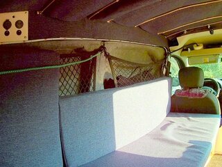

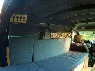

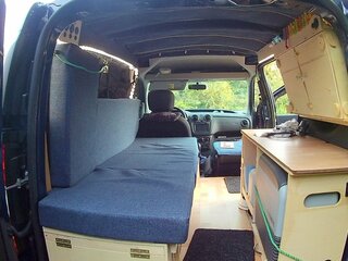

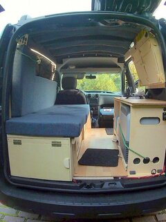

An der Rückwand hinter der Sitzbank sind jetzt 2 Gepäcknetze und die letzten noch sichtbaren Armaflexflächen beklebe ich gerade mit Stoff. Morgen soll die Rückwand fertig werden und die Heizung aufs Dach.
Tip: Auf Armaflex kann man den Stoff mit Serviettenkleber kleben. Einpinseln und auflegen, hält.

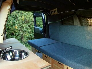

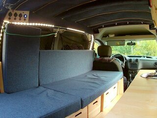

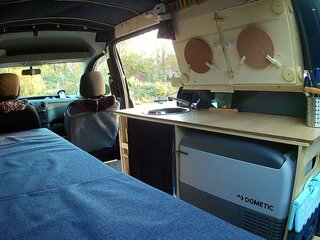

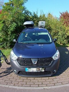

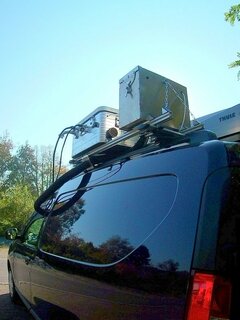

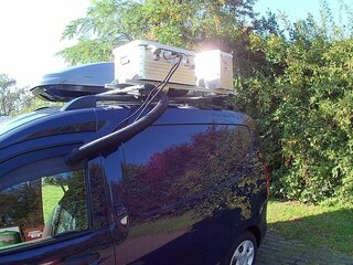

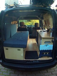

Heute habe ich die Standheizung auf´s Dach geschraubt und getestet. Läuft! Beim 2. Startversuch hatte sie den Diesel durch die Leitung gesaugt und lief an. Ergebnis: Einwandfrei und super Leistung.
Am Nachmittag habe ich die letzte Wand verkleidet. Der Erste Versuch gestern war nix. Ich wollte eine komplette Stoffbahn aufkleben. Das ging in die Hose. Heute habe ich graue Filzplatten aufgeklebt. Damit bin ich zufrieden.
So wie der Minicamper jetzt ist, fahren wir erst mal in den Urlaub. Verbesserungen dann nach dem Test. Im Dezember bin ich wieder da.20181011_142241.JPG20181011_140535.JPG20181011_164332.JPG20181011_140549.JPG20181011_140549.JPG20181011_142214.JPG
Ich wollte noch was zum Gewicht schreiben. Die komplette Heizungskiste mit Tankkiste mit Kanister (leer) und Haltewinkel und Item Profile wiegt 19 kg. Dazu kommen max10Liter Diesel.
Also ca.29kg.
Die Thule Dachbox wiegt 10 kg und man darf 50kg reinpacken.
Sind wir bei 89kg.
Dann wiegen die Thule Wingbars und die Relingträger noch etwas so das ich bei knapp 100 kg bin. Also Perfekt, der Dokker Express hat 100kg Dachlast.

Hier noch mal Fotos mit letzten Ergänzungen. Es gibt auch ein Video, ist aber mein erstes und noch etwas diletantisch. Ich mach bald mal ein besseres und zeige alle Einbauten. Hier aber erst mal die Kurzfassung: YouTube Video
