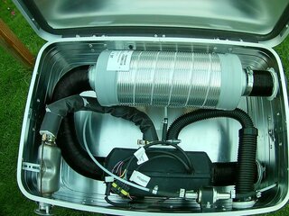

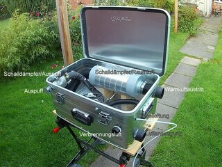

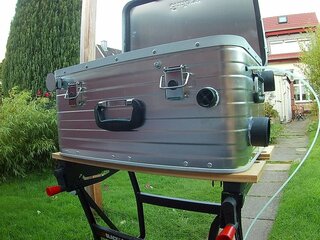

Die Heizkiste macht Fortschritte. Die Elektrik kommt noch,ich warte auf Stecker und Dosen für das Thermostat (5polig) und den Stromanschluss (2polig). Kistengröße: 58x38x27cm (L,B,H) Ich glaube, man kann das auch in eine kleinere Box reinbekommen. Tank habe ich absichtlich nicht mit da rein gemacht. Wenn man in der Kiste tanken muss und kleckert, stinkt alles ewig nach Diesel. Link zur Kiste: Alukiste M 47 Liter (https://www.aluboxen-shop.de/aluboxen-mit-deckel/416/alukiste-m-47-liter) Die Standheizung ist der teuerste Part des ganzen Ausbaus.

Für mich sieht es so aus als ob du die Luft von innen nimmst um sie zu erwärmen. Also Umluft.
Ich möchte es auf Frischluft Erwärmung machen.
Die Box kommt auf das Dach neben die Thule Dachbox. Man kann einfach die Außenluft ansaugen lassen oder auch einen 2. Schlauch anbringen wenn man Umluft haben will. Ich bevorzuge aber auch Außenluft.
Um die warme Luft ins Auto zu bringen, kommt ein Alublech in das etwas heruntergelassene Fenster auf der Fahrerseite. Da wird auch der Anschluß für den Strom und der Durchlass für das Thermostat drin sein.
